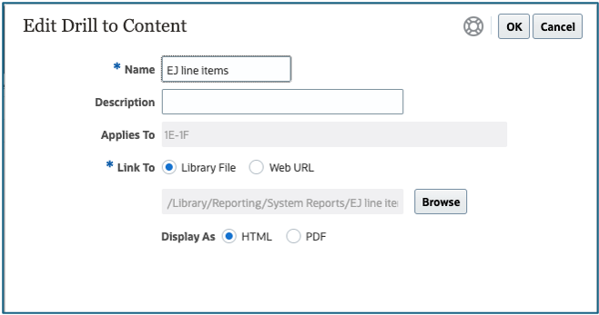

Para definir un enlace de contenido de detalle:
  1. Seleccione el área de la cuadrícula a la que desee agregar un enlace de contenido (celdas, filas, columnas o celda de cabecera de miembro).
  2. En Propiedades de cuadrícula, haga clic en icono de detalle.
  3. Haga clic en agregar.
  4. En el cuadro de diálogo Agregar contenido de detalle, introduzca un nombre descriptivo para el detalle y, de forma opcional, una descripción.
    En el campo Se aplica a se mostrará el área de la cuadrícula seleccionada a la que se agregará un enlace de contenido. Es de solo lectura.
  5. En el campo de destino de enlace, realice una acción:
    • Seleccione Archivo de biblioteca, haga clic en Examinar y seleccione un archivo en la biblioteca de Narrative Reporting como destino. Si se selecciona un informe, especifique si desea que el destino se muestre como PDF o HTML.
    • Seleccione la URL de web e introduzca la URL de destino y, a continuación, especifique si desea ocultar los parámetros de URL en la URL web.
      Nota: URL web no soporta la transferencia del token de TPV o de conexión única a la URL de destino.
captura de pantalla en la que se muestra el cuadro de diálogo Editar obtención de detalle con los campos descritos en el procedimiento

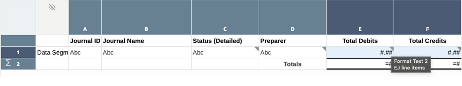

Indicadores y pistas de detalle
Cuando se aplica un enlace de detalle a una celda, fila o columna, en la esquina superior derecha de estas se muestra un triángulo gris. Al pasar el mouse sobre el indicador, aparecerá una pista que muestra la lista de enlaces de detalle que se aplican a la celda, fila o columna.
captura de pantalla en la que se muestra una cuadrícula con un triángulo gris que indica el detalle y un texto desplegable con el nombre de enlace de detalle
