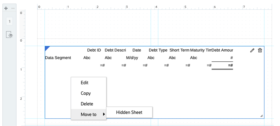

Puede ocultar una table para que no se muestre en la salida del informe. Por ejemplo, si utiliza fórmulas de fila o columna para extraer datos de orígenes de datos adicionales en una tabla, puede ocultar las tablas de datos de origen colocándolas en la hoja oculta.
En el Diseñador de informes seleccione la tabla que se va a ocultar.
Haga clic con el botón derecho, seleccione Mover a y, a continuación, seleccione Hoja de elementos ocultos.
Para crear una nueva tabla oculta:
En el panel de hoja del Diseñador de informes haga clic en ![]()
Para agregar una tabla a un informe, consulte el tema Adición de una tabla para insertar una nueva tabla.
En la Hoja oculta, seleccione la tabla que desea mostrar, haga clic con el botón derecho, seleccione Mover a y, a continuación, seleccione la hoja a la que desea mover la tabla.
