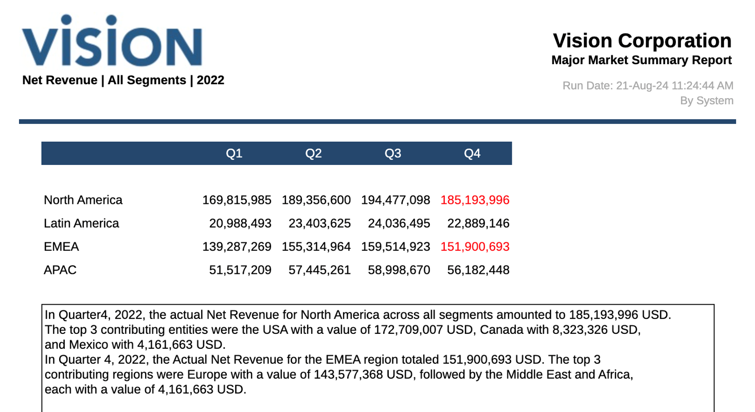

Acerca del informe de muestra 13c (GenAI - Causalidad para excepciones)
Este informe contiene una cuadrícula simple con miembros de región de Entidad en las filas en cuatro trimestres, con Ingresos netos como el TPV de la Cuenta, y una columna de texto para mostrar el resumen descriptivo de GenAI. La finalidad del resumen descriptivo es "Describir una causalidad para las excepciones" como se especifica en la definición de texto condicional.
Vista de cuadrícula:
El texto condicional se aplica a todas las filas Entidad y a la columna T4. La condición se define del siguiente modo:
Donde, si el valor de celda es mayor que 120 000 000, el color de la fuente de texto se definirá en Rojo (no se muestra en la captura de pantalla) y se inserta la función AutoTextSummary(ZOOM) en el panel Texto condicional situado a la derecha.
Tenga en cuenta que dado que el caso de uso es "Causalidad para excepciones", el parámetro Tipo de resumen de la función de texto se define en "ZOOM". En concreto, los parámetros de la función de texto para esta muestra son los siguientes: AutoTextSummary(ZOOM, 5, LEVEL, 0), donde:
Además, en Propiedades condicionales, la Dimensión analítica está definida en Entidades, ya que esta es la dimensión de fila de la cuadrícula que se debe analizar.
Vista previa del informe:
Al ejecutar el informe, según los ejemplos en los archivos de propiedades de aprendizaje automático, los resultados son los que se muestran a continuación, donde los valores de datos Norteamérica y EMEA en T4 cumplen la condición "el valor es mayor que 120 000 000". Por ello, los valores de datos aparecen en color rojo y el texto condicional del cuadro de texto bajo la cuadrícula ha usado GenAI para describir las excepciones.
