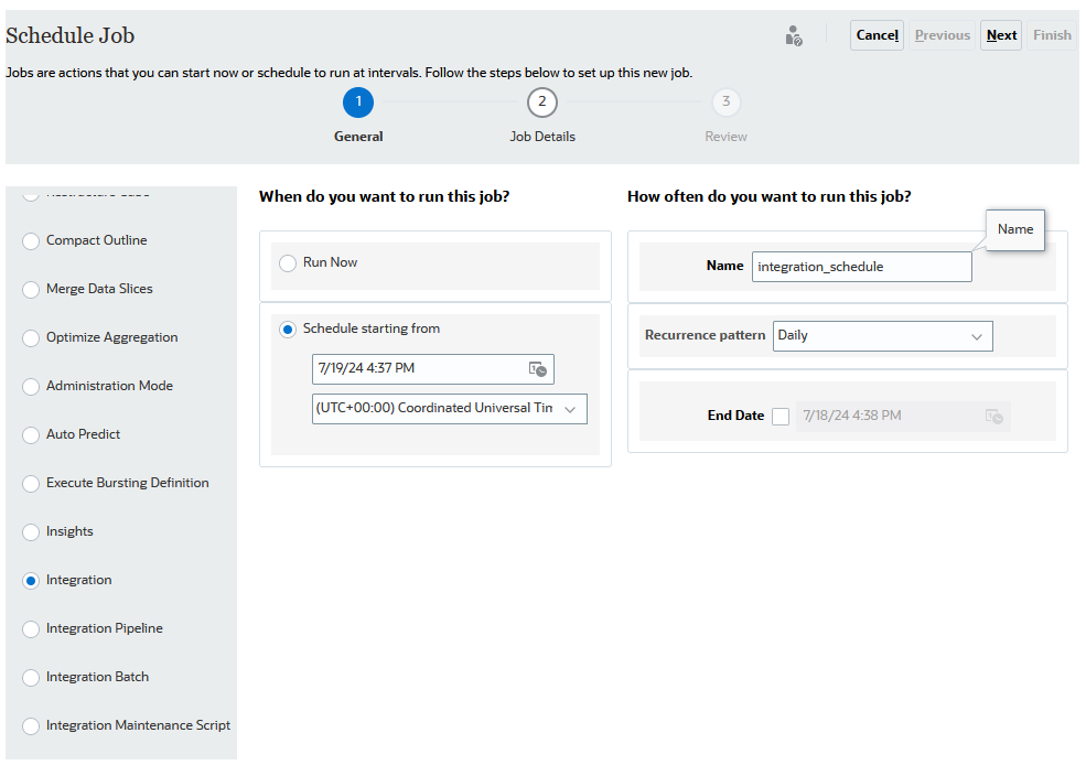

  1. Haga clic en Aplicación, en Trabajos y, a continuación, haga clic en Programar trabajos.
  2. Haga clic en la página Programar trabajos, seleccione ¿De qué tipo de trabajo se trata? y, a continuación, seleccione Integración.
    En la imagen se muestra la página Programar trabajo.
  3. Para programar una regla de datos o una integración para que se ejecute ahora, consulte Programación de trabajos por horas.
    Para programar una regla de datos o una integración para que se ejecute más tarde, consulte Programación de una definición de regla de datos o integración para ejecutarla más tarde en el programador de trabajos.
  4. Haga clic en Siguiente.

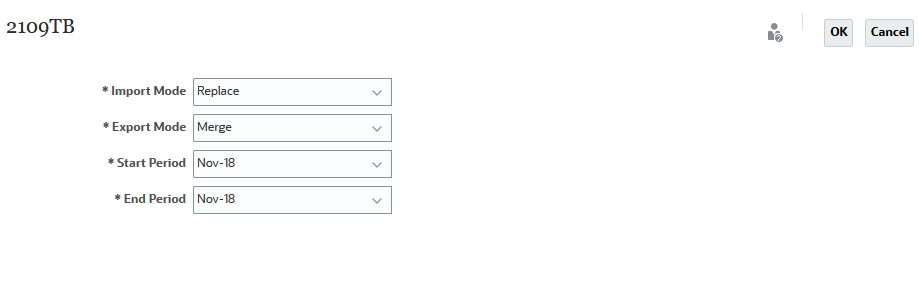

  7. En Modo de importación, seleccione el método para importar los datos.
    Estas son las opciones:
    • Anexar: mantenga las filas existentes para el PDV y agregue filas nuevas. Por ejemplo, una primera carga tiene 100 filas y una segunda carga tiene 50 filas. En este caso, se anexan 50 filas. Después de esta carga, el total de filas para el PDV es 150.
    • Reemplazar: borra todos los datos del PDV en el destino y, a continuación, los carga desde el origen o el archivo. Por ejemplo, una primera carga tiene 100 filas y una segunda carga tiene 70 filas. En este caso, se eliminan 100 filas, y se cargan 70 filas en TDATASSEG. Después de esta carga, el total de filas es 70.
      En una aplicación de Planning, Reemplazar borra los datos de Year, Period, Scenario, Version y Entity que está cargando y, a continuación, carga los datos del origen o el archivo. Tenga en cuenta que, si tiene un año de datos en la aplicación Planning, pero solo carga un mes, esta opción borra todo el año antes de realizar la carga.
      Al ejecutar una integración en modo de reemplazo en un cubo ASO, si el miembro de escenario es un miembro compartido, solo se realiza la carga de datos numéricos. Asegúrese de especificar el nombre de miembro al completo, incluida la jerarquía completa. Los métodos de carga Todos los tipos de datos no funcionan si el miembro de escenario es un miembro compartido.
      El método de carga "Todos los tipos de datos con incremento automático de detalle de apunte" no soporta el modo de reemplazo.
    • Fusionar: (solo Account Reconciliation). Fusione los balances modificados con los datos existentes para la misma ubicación.
      El modo de fusión elimina la necesidad de cargar un archivo de datos completo si solo han cambiado algunos balances desde la última vez que se han cargado datos en Account Reconciliation. Si cambian las asignaciones entre dos cargas, los clientes deben volver a cargar el conjunto de datos completo.
      Por ejemplo, un cliente podría tener 100 filas de balances existentes para un número de identificadores de cuenta, cada uno de los cuales tiene un importe de 100,00 $. Si el cliente ejecuta la integración en modo de fusión y el origen tiene una fila para un identificador de cuenta con un importe de 80 $, después de ejecutar la integración, habrá 100 filas de balances, de las cuales 99 tendrán un balance de 100,00 $, y 1 tendrá un balance de 80,00 $.
    • No importar: Omita la importación de los datos en su totalidad.
    • Asignar y validar: omita la importación de los datos y vuelva a procesarlos con las asignaciones actualizadas.
  8. En Modo de exportación, seleccione el método para exportar datos a la aplicación de destino.
    • Fusionar: Sobrescriba los datos existentes con los nuevos datos del archivo de carga. (De forma predeterminada, toda la carga de datos se procesa en el modo de fusión) Si no existen datos, cree datos nuevos.
    • Reemplazar: borra todos los datos del PDV en el destino y, a continuación, los carga desde el origen o el archivo. Por ejemplo, una primera carga tiene 100 filas y una segunda carga tiene 70 filas. En este caso, se eliminan 100 filas, y se cargan 70 filas en la tabla temporal. Después de esta carga, el total de filas es 70.
    • Acumular: acumula los datos de la aplicación con los datos del archivo de carga. Para cada punto de vista único que existe en el archivo de datos, el valor del archivo de carga se agrega al valor en la aplicación.
    • Restar: Reste el valor del origen o archivo al valor de la aplicación de destino. Por ejemplo, si tiene 300 en el objetivo y 100 en el origen, el resultado es 200.
    • Ejecución en seco: (solo Financial Consolidation and Close y Tax Reporting) busca en un archivo de carga de datos si existen registros no válidos sin cargar datos en la aplicación de destino. El sistema valida el archivo de carga de datos y muestra los registros no válidos en un registro, con 100 errores como máximo. Para cada error, el registro indica cada registro con errores con su mensaje de error correspondiente. En Detalles del proceso podrá encontrar los detalles del registro.
      La opción Ejecución en seco ignora la opción de destino Activar seguridad de datos para usuarios administrativos y siempre usa la API de REST para el usuario administrador.
    • No exportar: Omite la exportación de los datos en su totalidad.
    • Comprobar: Después de exportar los datos al sistema de destino, muestre el informe de comprobación para el PDV actual. Si no existen datos de informe de comprobación para el PDV actual, se muestra una página en blanco.
  9. En Periodo inicial, seleccione el primer periodo para el que se van a cargar los datos. Para filtrar periodos, solo tiene que escribir los caracteres por los que desea filtrarlos. Por ejemplo, escriba J para filtrar por los meses que empiecen por J, como junio o julio. También puede hacer clic en la lista desplegable y especificar criterios de filtro adicionales en el cuadro de edición que aparece debajo de Hay más resultados disponibles, siga filtrando. Este nombre de periodo se debe definir en la asignación de periodos.
    Utilice un período inicial y un período final que pertenezcan a un único año fiscal. Si un rango de período abarca varios años fiscales, se producen las siguientes incidencias:
    • Cuando se cargan datos en el modo de reemplazo, el sistema borra datos de los dos años
    • Cuando se exportan datos, se obtienen datos duplicados
    Lo anterior es aplicable a todos los modos de carga de datos, incluidos los modos estándar y rápido.
  10. En Periodo final, seleccione el último periodo para el que se van a cargar los datos. Este nombre de periodo se debe definir en la asignación de periodos.
  11. Haga clic en Aceptar.
