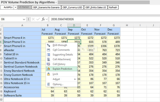

  3. En el formulario, muestre la barra de herramientas de PDV y observe el modelo de predicción definido en la dimensión de página Versión. El análisis de predicción se generará para el modelo seleccionado. Puede cambiar el modelo, si es necesario, antes de continuar con el siguiente paso.
  4. En el formulario, haga clic con el botón derecho en una celda de datos y seleccione Explicar predicción en el menú contextual del botón derecho.
    En el formulario Predicciones avanzadas, el modelo de predicción se muestra en la barra de herramientas PDV y el menú contextual del botón derecho abierto desde una celda de datos muestra el menú Explicar predicción que abre el análisis de predicción.

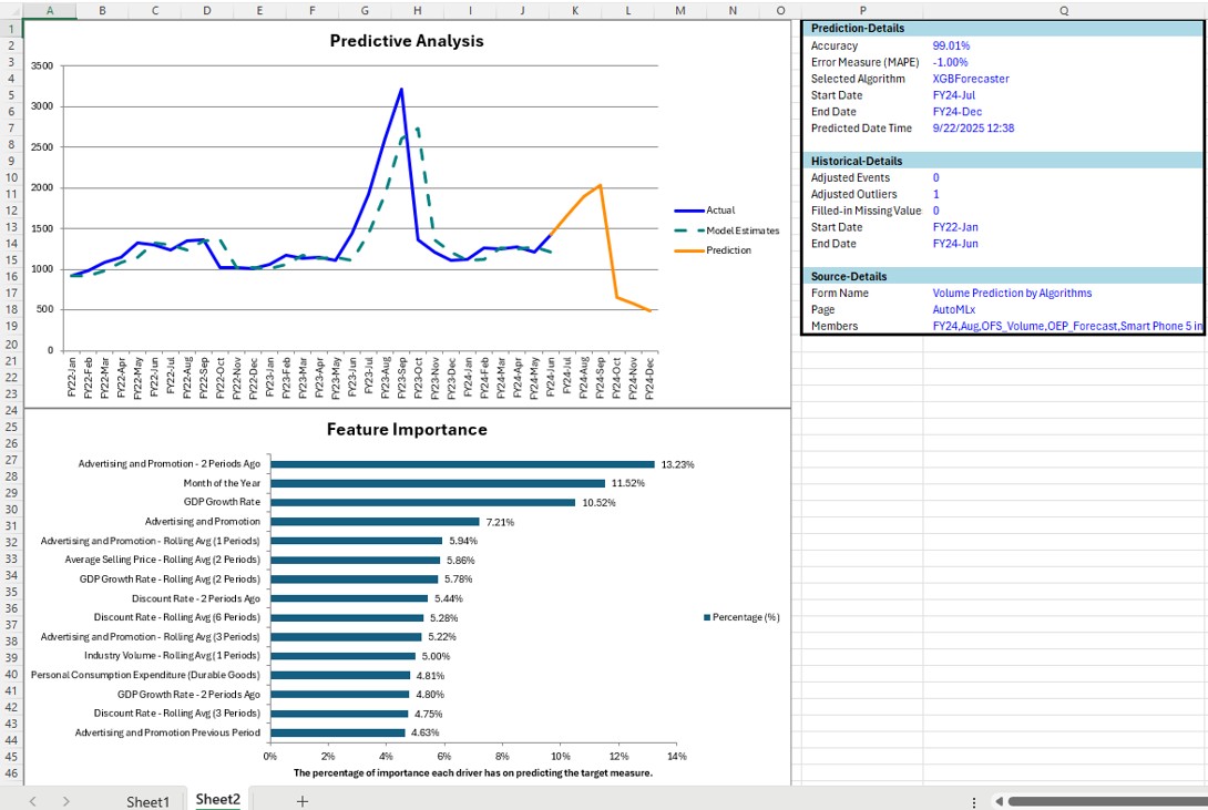

    Una nueva hoja abre el análisis de predicción, que muestra el gráfico Análisis predictivo con la tabla de detalles y el gráfico Importancia de funciones.
    Hoja de análisis de predicción que muestra el gráfico Análisis predictivo con la tabla de detalles y el gráfico Importancia de función.
    Para la celda de datos seleccionada, si no hay ningún análisis de predicción disponible, al seleccionar Explicar predicción para esa celda, un mensaje de error le informa de que la explicación no está disponible para este segmento.
  5. Revise los detalles de la hoja de análisis de predicción.
    • Gráfico de análisis de predicción con tabla de detalles:
      El gráfico Análisis de predicción muestra los datos reales (representados por la línea continua) y las Estimaciones de modelo (representadas por la línea de puntos solapada) para el período de tiempo determinado. Esto le ayuda a comparar y comprender la precisión del algoritmo de predicción para los datos históricos. Además, se muestra la línea Predicción para la predicción generada por el algoritmo para el período de tiempo futuro.
      La tabla junto al gráfico muestra los detalles de predicción, como el porcentaje de precisión, la medida de error, el algoritmo seleccionado, el inicio y el fin del período de predicción, y los datos y el tiempo de predicción, los detalles históricos, como eventos y valores atípicos ajustados, el valor que falta introducido, y el inicio y el fin del período histórico, así como los detalles del origen, como el nombre de formulario, la página y los miembros de PDV.
    • Gráfico de importancia de funciones:
      El gráfico Importancia de funciones muestra la importancia relativa que cada inductor clave tiene en la predicción de la medida de destino para un segmento de datos concreto. Los inductores que aparecen en la parte superior del gráfico son los de mayor influencia para los resultados de la predicción. El gráfico resalta hasta 10 inductores o funciones clave. Las funciones menores fuera de las 10 primeras se agrupan bajo la categoría "Other". Puede tomar decisiones fundamentadas conociendo los inductores que más afectan a las predicciones.
      El gráfico Importancia de funciones aparece para los algoritmos seleccionados, en función de cómo hayan configurado los administradores del servicio las predicciones avanzadas.
  6. Opcional: Para revisar el análisis de predicción con un algoritmo diferente, vuelva a la pantalla Predicciones avanzadas, seleccione el algoritmo necesario en la dimensión de página Versión y haga clic con el botón derecho en la celda de datos para seleccionar Explicar predicción. Tenga en cuenta que el gráfico Análisis de predicción y la tabla de detalles ahora muestran la explicación de la predicción para la página y el algoritmo seleccionados.
