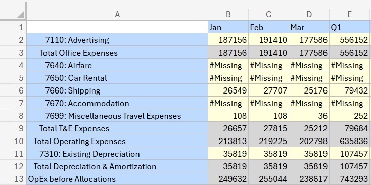

Por ejemplo, basándose en el formulario de la aplicación Vision, HR Expenses, usted abre el formulario como un formulario flexible. El administrador del servicio ha activado las opciones de Smart View, "Activar formulario flexible para las filas" y "Mostrar miembros no válidos para formulario flexible".
Figure 9-1 Formulario flexible que no contiene el miembro "7690: Meals"

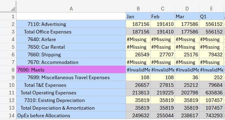

Al observar que el miembro "7690: Meals" no está presente en el formulario, se dispone a agregarlo. Usted inserta una fila en la cuadrícula y empieza a escribir pero comete un error ortográfico. Después del refrescamiento, Smart View incluye la fila con las celdas de miembros resaltadas y las celdas de datos muestran #InvalidMember.
Figure 9-2 Formulario flexible con fila de miembros no válidos resaltada
Después de corregir el error ortográfico, realice un refrescamiento y observe que el formulario flexible se muestra correctamente, con nombres y datos de miembros válidos.

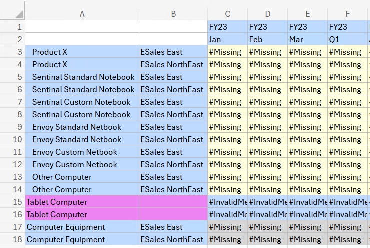

#InvalidMember se muestra en el formulario flexible de Smart View cuando una fila o una columna tiene varios miembros y no introduce un miembro en una celda de miembro de esa fila o columna.. En el siguiente ejemplo, hay dos dimensiones en las filas. Usted ha agregado dos filas después de la fila 14. Los miembros de la dimensión Product en la columna A, filas 15 y 16, se han escrito correctamente. Pero no ha escrito ninguna entrada en las mismas filas de la columna B. Dichas celdas no tienen el nombre de miembro de la dimensión Entity. Este es el resultado después de realizar un refrescamiento.
Figure 9-4 Formulario flexible con nombres de miembro que faltan en la columna B, filas 15 y 16
Para corregir esta incidencia, agregue los miembros correctos, "ESales East" y "ESales NorthEast", en la columna B, filas 15 y 16, y realice un refrescamiento.

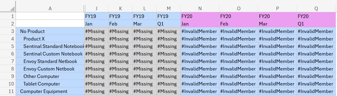

En el siguiente caso, la opción "Flexible más allá de la definición de formulario" no se ha seleccionado para la dimensión Year de la columna. Las columnas para FY17 y FY18 están ocultas. Usted agrega cuatro columnas e introduce FY20 en la primera fila, y Jan, Feb, Mar y Q1 en la segunda fila. Después, realiza un refrescamiento. Observe a continuación que las columnas de la N a la O ahora contienen miembros no válidos.
Figure 9-5 "Flexible más allá de la definición de formulario" no está seleccionado y el miembro está fuera de la definición del formulario
Para solucionarlo, el administrador del servicio debe seleccionar Flexible más allá de la definición de formulario para la dimensión Year. Con esta opción seleccionada, puede introducir miembros que estén fuera de la definición de formulario, realizar un refrescamiento y conservar los miembros en el formulario flexible.
