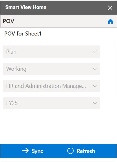

El panel PDV se abre en la parte superior del panel Inicio de Smart View. Muestra el nombre de la hoja y las dimensiones de PDV relacionadas con el formulario. Para cerrar el panel PDV, haga clic en  .

El panel PDV se abre en la parte superior del panel Inicio de Smart View. Muestra el nombre de la hoja y las dimensiones de PDV relacionadas con la cuadrícula ad hoc. Para cerrar el panel PDV, haga clic en  .

Sincronización del panel PDV con la hoja activa
En Smart View, puede trabajar en varios formulario y cuadrículas ad hoc en las hojas de la misma hoja de cálculo. Los botones Sincronizar y Refrescar del panel PDV le ayudan a conservar el contexto del panel PDV en la hoja activa.
Estos botones son útiles en los siguientes escenarios:
Cambiar entre hojas: cuando trabaja en un formulario o una cuadrícula y abre el panel PDV, este muestra el nombre de hoja y el PDV del formulario o la cuadrícula abiertos actualmente. Si cambia a otro formulario o cuadrícula en el separador de otra hoja, el panel PDV no se sincroniza automáticamente para mostrar las dimensiones de PDV según el contenido de la nueva hoja. Sigue mostrando el nombre de hoja y el PDV de la hoja anterior.
Inserción de atributos: al insertar atributos, cuando selecciona un atributo en el Selector de miembros y hace clic en Insertar, las dimensiones de atributo no se muestran automáticamente en el panel PDV. Haga clic en Sincronizar para mostrar la dimensión de atributo recién agregada en el panel PDV.
Nota:
Al refrescar un formulario o una cuadrícula ad hoc en el panel PDV, se refresca la hoja, pero no el valor de celda que se ha editado y guardado en el modo de edición.
Por ejemplo, en un formulario o una cuadrícula ad hoc, puede editar un valor de dato, guardar la celda en el modo de edición y, a continuación, cambiar el PDV en el panel PDV. Al hacer clic en Refrescar en el panel PDV, la hoja se refresca para mostrar los datos según el PDV cambiado, pero la celda en el modo de edición no se refresca. Sigue mostrando el valor según el PDV anterior.
