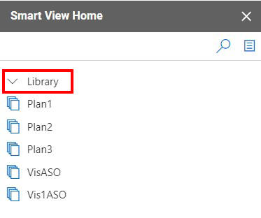

En el siguiente ejemplo de Cloud EPM, hay cinco cubos entre los que puede escoger (Plan1, Plan2, Plan3, VisASO y Vis1ASO).
Se muestran cubos en el panel de inicio de Smart View con el cubo Plan1 seleccionado.

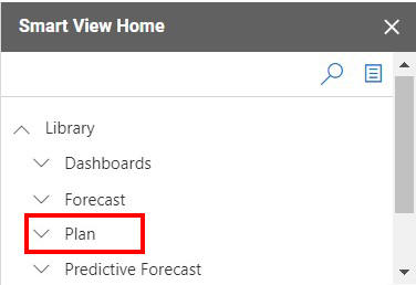

    1. Seleccione Biblioteca.
    2. Seleccione Plan para mostrar todos los formularios de Cloud EPM guardados en la carpeta Plan.

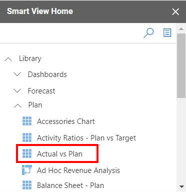

    3. Seleccione un formulario de Cloud EPM, por ejemplo, puede seleccionar el formulario Real frente a plan.
      Panel Smart View con el formulario Real frente a plan de Planning seleccionado
