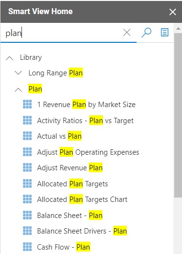

Cuadro de búsqueda
El cuadro de búsqueda, situado en la parte superior del panel de inicio de Smart View, sirve para buscar y acceder más rápido a formularios y otros artefactos que necesite. A medida que escriba algo en el cuadro de búsqueda, la lista de elementos del panel de inicio se filtrará para mostrar los nombres con el término de búsqueda resaltado. Por ejemplo, si busca "plan", en el panel Inicio solo se mostrarán los formularios y artefactos cuyos nombres incluyan el término "plan".
Resultados de búsqueda mostrados en el panel Inicio. El término buscado se resalta en los resultados.
En el cuadro se pueden hacer búsquedas no sensibles a mayúsculas/minúsculas: por ejemplo, la búsqueda de "plan", "Plan" o "PLAN" recupera la misma lista de elementos que tienen este término en sus nombres independientemente de las mayúsculas y minúsculas.
Puede hacer clic en el nombre de un elemento para abrirlo directamente desde los resultados de búsqueda. También puede seleccionar y hacer clic con el botón derecho en un elemento de los resultados de búsqueda para ver las opciones del menú contextual específicas del elemento seleccionado.
Si no hay ningún elemento coincidente para el elemento buscado, el panel se muestra en blanco. Puede borrar la casilla de verificación haciendo clic en el icono Cerrar.

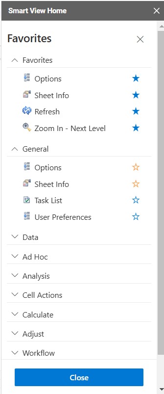

Menú Favoritos
Una forma sencilla de acceder a los comandos de Smart View es convertirlos en favoritos. Puede seleccionar los comandos que utilice con frecuencia y estos aparecerán fijados en la parte superior del panel Favoritos. Cuando desee utilizar un comando, solo tiene que abrir el panel Favoritos haciendo clic en el icono Favoritos en el panel Inicio de Smart View y hacer en el comando, en lugar de desplazarse por el menú Smart View for Google Workspace de Extensiones para llegar al comando.
Para agregar sus comandos favoritos, consulte Adición de favoritos.
El Panel Favoritos muestra algunos menús agregados como favoritos. Los menús restantes se clasifican bajo las cabeceras de grupo correspondientes.

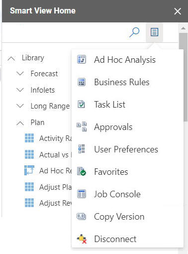

Menú Acciones
El menú Acciones se encuentra en el panel de inicio de Smart View y se abre haciendo clic en Icono de menú Acciones. Este menú le ofrece acceso a varias funciones, como Consola de trabajos, Copiar versión, Reglas de negocio, Lista de tareas, Aprobaciones, Preferencias de usuario, Favoritos y Desconectar.
Menú Acciones

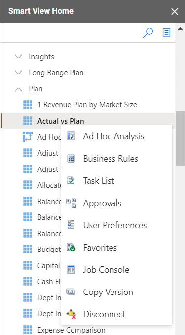

Menú contextual
Puede hacer clic con el botón derecho en formularios, cuadrículas ad hoc y otros artefactos del panel Inicio de Smart View para abrir los formularios y las cuadrículas ad hoc seleccionados y para iniciar funciones como Consola de trabajos, Copiar versión, Reglas de negocio, Lista de tareas, Aprobaciones, Preferencias de usuario y Desconectar. Estas opciones también están disponibles en el menú Acción del panel Inicio de Smart View.
En el siguiente ejemplo, cuando selecciona el formulario Real frente a plan y hace clic en él con el botón derecho, puede utilizar la opción Análisis ad hoc para abrir el formulario directamente en el modo de análisis ad hoc. De igual modo, si hace clic con el botón derecho en una cuadrícula ad hoc, puede utilizar la opción Abrir formulario para abrirla como un formulario.
Menús de botón derecho
