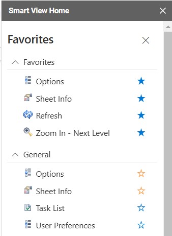

Una forma sencilla de acceder a las operaciones de Oracle Smart View for Google Workspace es convertirlas en favoritas.
Puede seleccionar las operaciones que utilice con frecuencia y estas aparecerán fijadas en la parte superior del panel Favoritos. Cuando desee utilizar una operación, solo tiene que abrir el panel Favoritos y hacer clic en el enlace de la operación, en lugar de desplazarse por el menú de Smart View for Google Workspace en Extensiones para llegar a la operación.
Para iniciar el panel Favoritos y agregar sus operaciones favoritas:
También puede hacer clic en
en el panel Inicio de Smart View para abrir el panel Favoritos.
Aparece una lista de operaciones categorizadas en distintos grupos, similar a la agrupación del menú principal, en el panel Favoritos.
El icono Favoritos aparece resaltado
y la operación seleccionada se agrega en el grupo Favoritos en la parte superior de la lista.
