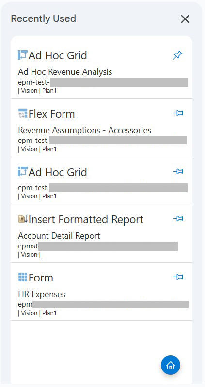

    Se abre el panel Utilizados recientemente en lugar del panel Inicio de Smart View. Muestra el tipo de artefacto, el nombre del artefacto y el servidor, la aplicación y el cubo a los que pertenece el artefacto.
    Por ejemplo, en la siguiente imagen, el primer elemento muestra el tipo de artefacto como cuadrícula ad hoc, seguido del nombre del artefacto, Ad Hoc Revenue Analysis. Debajo del nombre, se muestran la URL del servidor del origen de datos, la aplicación Vision y el cubo Plan1 al que pertenece la cuadrícula ad hoc.
  2. En la lista utilizada recientemente, haga clic en el artefacto necesario para abrirlo.
    Si no está conectado al origen de datos al que pertenece el artefacto, se le pedirá que realice una conexión.
    El panel Utilizados recientemente muestra una lista de artefactos utilizados recientemente, como cuadrículas ad hoc, un formulario flexible, un informe y un formulario.
  3. Opcional: Puede anclar un artefacto para que aparezca en la parte superior de la lista y no se elimine cuando se supere el límite definido. En la imagen anterior, la cuadrícula Ad Hoc Revenue Analysis se ha anclado de modo que aparezca en la parte superior de la lista.
