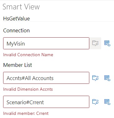

    Los errores se indican en el panel Creador de funciones, junto a las áreas de problemas.
    Algunos de los errores que puede ver son los siguientes:
    • La conexión no es válida o está fuera de línea
    • Selección no válida
    • El nombre del miembro no es válido o no coincide con el alias seleccionado
    • El nombre de la dimensión no es válido o no coincide con el alias seleccionado
    • Dimensión incompleta#Combinación de miembros
    • "Error" genérico en casos en los que falten las comillas o otros errores de sintaxis secundarios
    Por ejemplo, en Errores de validación del Creador de funciones se muestran los errores ortográficos simples en un nombre de conexión no válido, un nombre de dimensión no válido en un argumento y un nombre de miembro no válido en otro argumento.
    Figura 12-5 Errores de validación del Creador de funciones
    Errores ortográficos simples en el nombre de conexión, un nombre de dimensión y un nombre de miembro que producen un mensaje en línea al lado que indica el problema.
