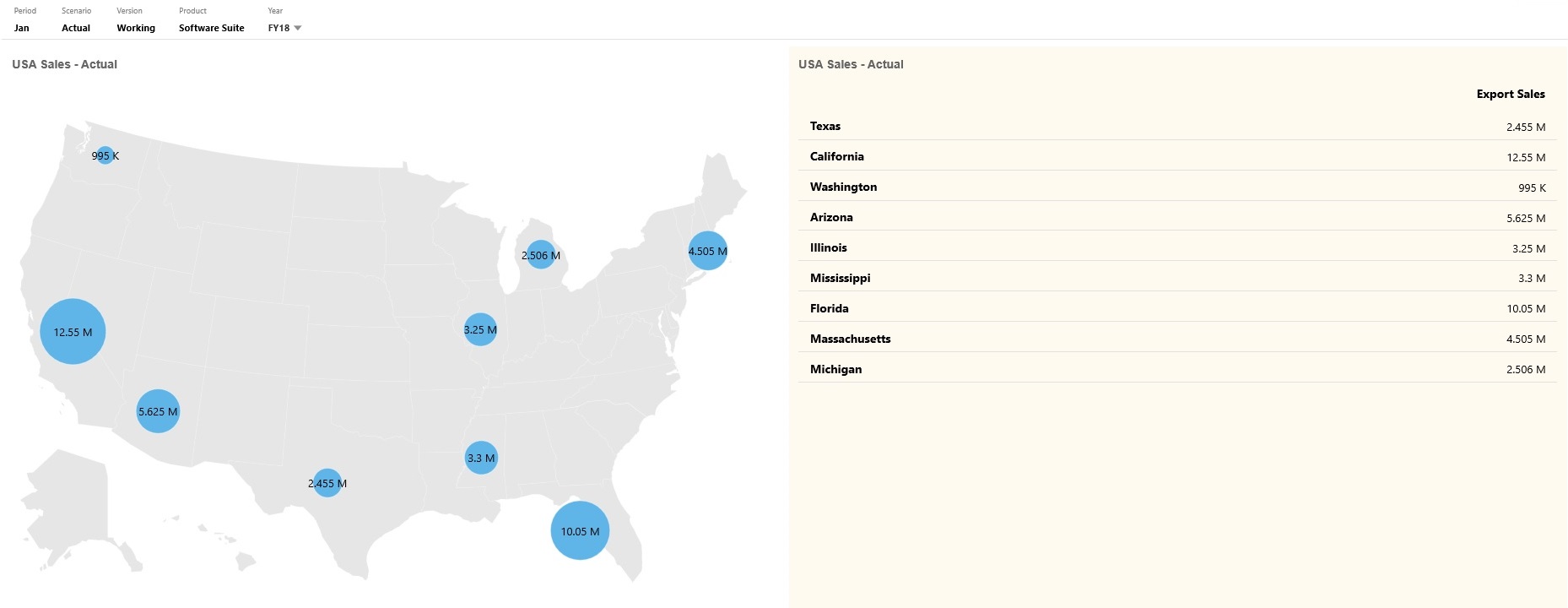

Mapa geográfico de ejemplo: ventas de EE. UU. con burbujas de datos
Mapa geográfico de EE. UU de ejemplo del Panel 2.0 con burbujas de datos

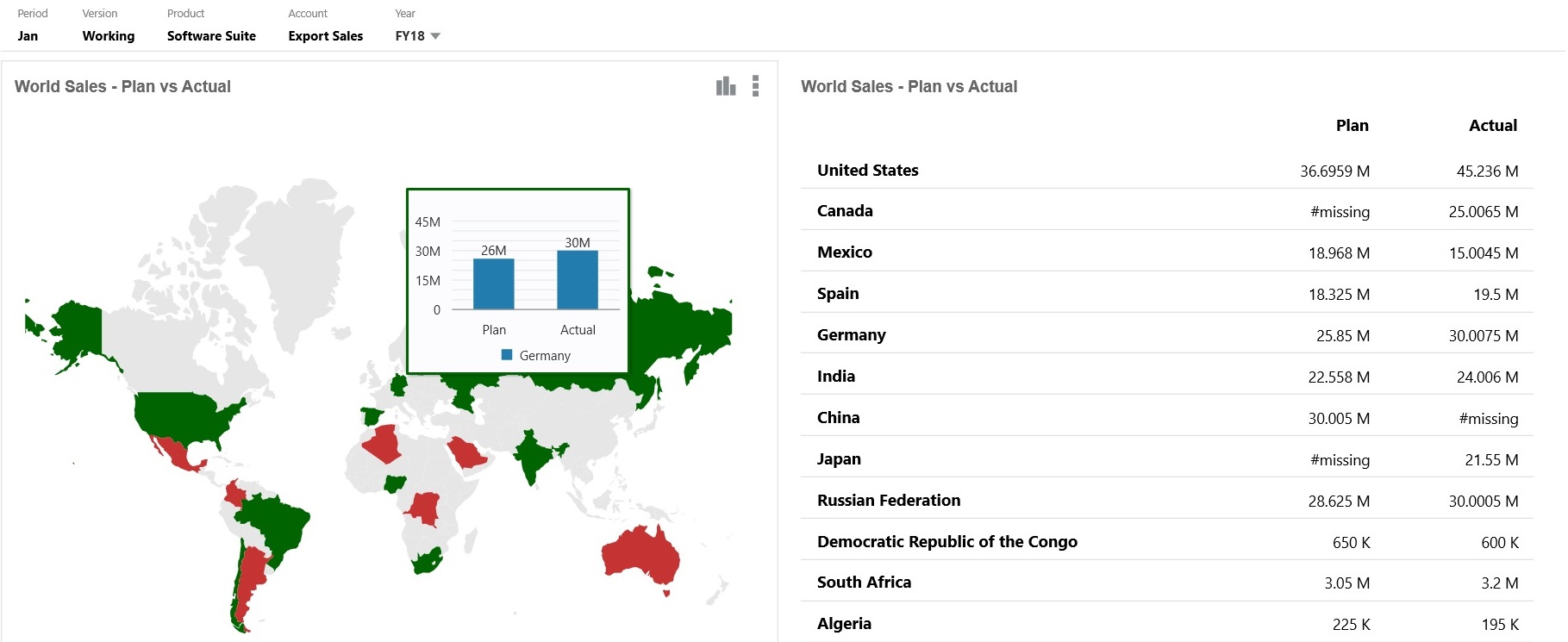

Mapa geográfico de ejemplo: ventas mundiales con resaltado de color
Mapa geográfico mundial de ejemplo de Panel 2.0 con resaltado de color y con el gráfico de barras mini en la etiqueta de datos al pasar el mouse sobre un área
