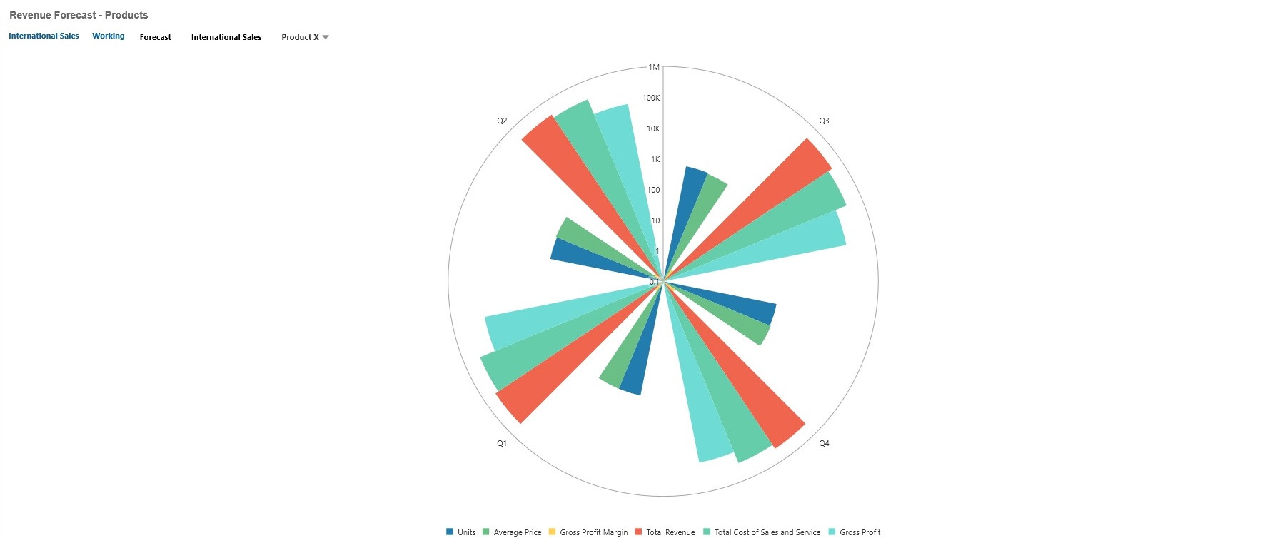

Ejemplo de Panel 2.0 - Tipo de gráfico de barras de radar
Ejemplo de tipo de gráfico de barras de radar de Panel 2.0

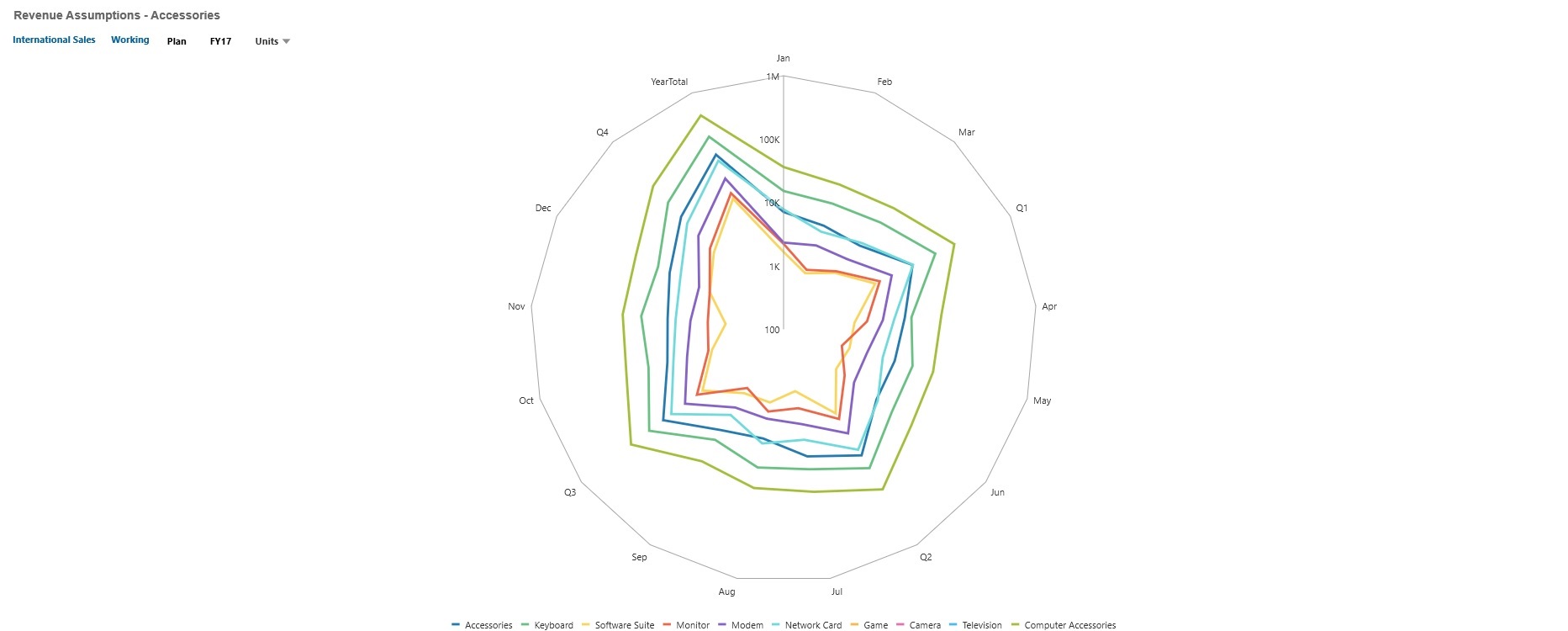

Ejemplo de Panel 2.0 - Tipo de gráfico de líneas de radar
Ejemplo de tipo de gráfico radial de líneas de Panel 2.0
