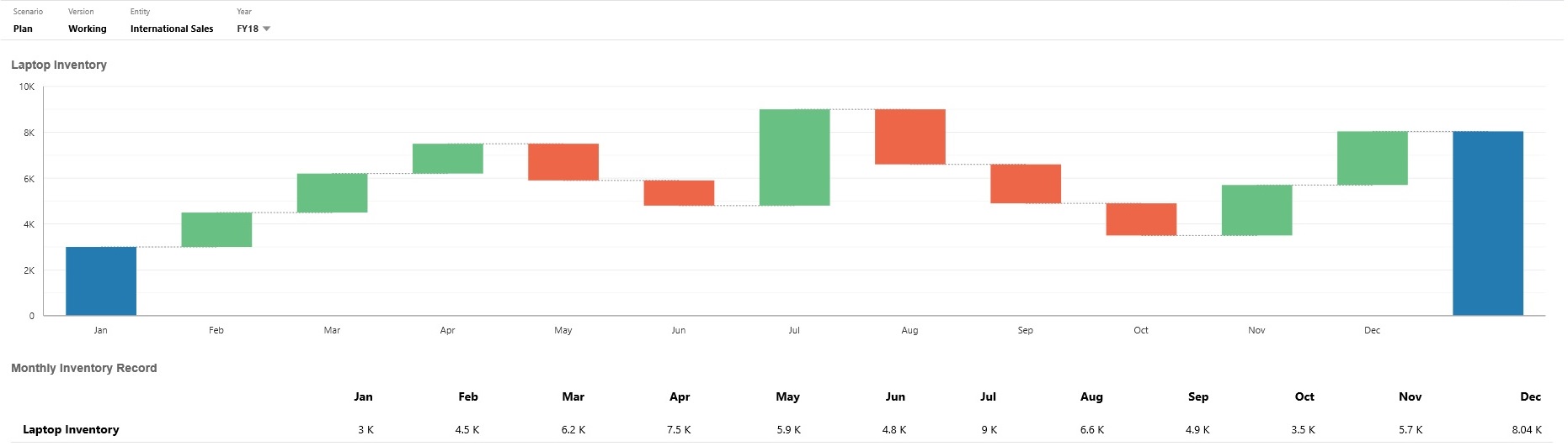

Gráfico en cascada de ejemplo - Análisis de inventario
En este ejemplo se muestran los cambios en una sola cuenta con el tiempo.
Gráfico en cascada de ejemplo con un análisis de inventario

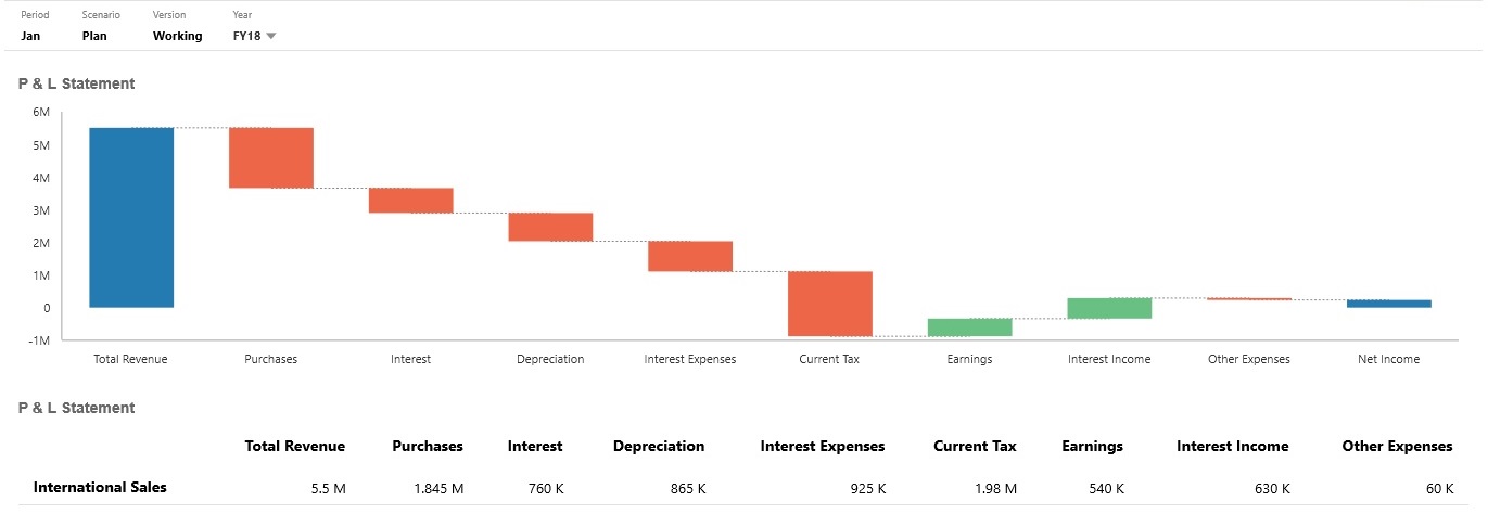

Gráfico en cascada de ejemplo - Estado de ganancias y pérdidas
Este ejemplo incluye cuentas de gastos que aparecen como un cambio negativo en Ingresos totales, mientras que las cuentas de ingresos aparecen como cambio positivo, para un valor final Ingresos netos.
Gráfico en cascada de ejemplo con pérdidas y ganancias
