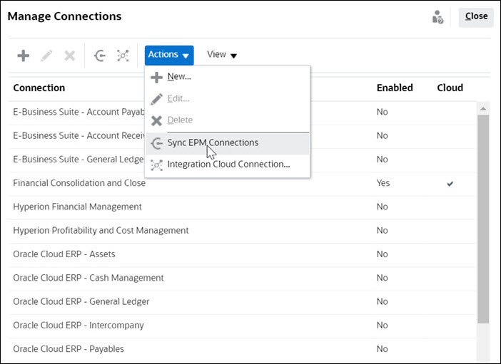

  4. En la página Integraciones, haga clic en icono Gestionar conexiones Gestionar conexiones.
  5. Dentro de Gestionar conexiones, en Acciones, seleccione Sincronizar conexiones de EPM. Gestionar conexiones del Gestor de tareas
    En un mensaje se muestra el progreso de la sincronización y se detallan las integraciones agregadas al servicio. Se agrega un tipo de integración y un tipo de tarea para cada integración.
