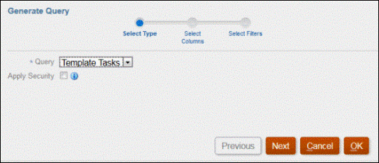

  5. Haga clic en Generar consulta para crear la consulta desde el cuadro de diálogo Nueva consulta. En el cuadro de diálogo puede crear una consulta en la base de datos, ya que puede seleccionar cualquier atributo existente del producto para utilizarlo como filtro o realizar una consulta. A continuación, el sistema genera el SQL para que coincida con los atributos y filtros especificados, momento en el que puede modificarlo y mejorarlo.
    1. En la pantalla Seleccionar tipo, seleccione las siguientes opciones:
      • En Consulta, seleccione Tareas de plantilla o Tareas de programa.
      • Opcional: seleccione la casilla de verificación Aplicar seguridad para aplicar automáticamente el filtro de seguridad del usuario a la consulta generada. De esta forma se aplica el token de seguridad a la consulta, que se rellenará con el SQL apropiado cuando se genere el informe.
    2. Haga clic en Siguiente.
      cuadro de diálogo Generar consulta.

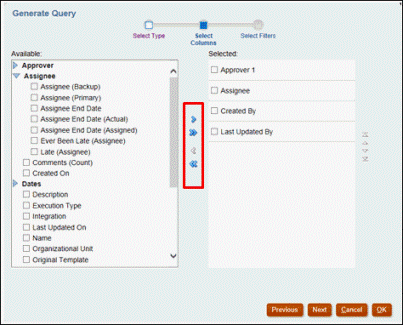

  6. En Seleccionar columnas, seleccione las columnas que se deben mostrar en la consulta. A continuación, haga clic en Siguiente.
    seleccionar columnas.
