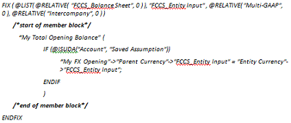

Bloque de miembros
Los bloques de miembros también se denominan bloques de cálculos. En algunas ocasiones, verá que se utiliza el término "anclaje" para hacer referencia a bloques de miembros. La sintaxis de un bloque de miembros es la siguiente:
Ejemplo 1 de bloque de miembros de Essbase
A continuación se muestra un ejemplo de sentencias de bloque de miembros:
Ejemplo 2 de bloque de miembros de Essbase
En el ejemplo, "My Total Opening Balance" sería el anclaje o miembro de bloque de cálculos. Siempre que sea posible, el miembro debe pertenecer a una dimensión Densa.
En el cálculo anterior, nos limitamos al miembro "My FX Opening" y los cálculos se realizan en el miembro especificado en la sentencia FIX.
Tenga en cuenta que, si utiliza sentencias IF, necesitará un bloque de miembros. No puede escribir sentencias IF fuera de bloques de miembros.
