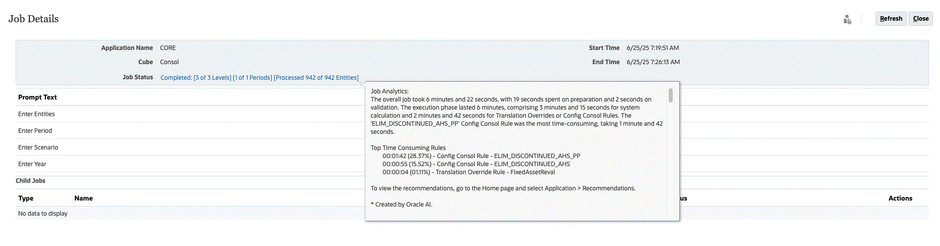

  7. Cuando el proceso de análisis del trabajo haya finalizado, el estado volverá a ser Completado. Haga clic en el nombre del trabajo para ver los detalles del mismo.
    El resumen generado está disponible en Detalles del trabajo.
Ejemplo de Análisis de consolidación
