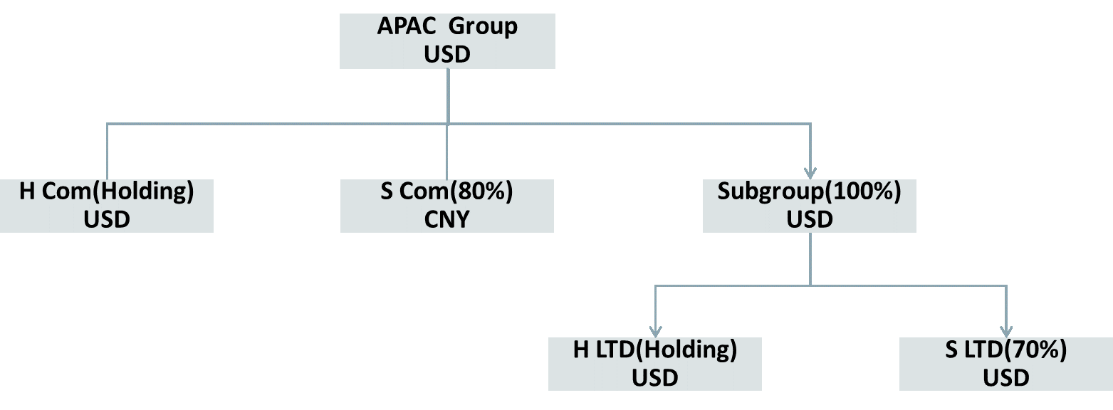

Por ejemplo, suponga que tiene la estructura de entidades de dos niveles que se muestra a continuación. APAC es el grupo de nivel superior. Hay una compañía matriz (Com H) y una subsidiaria (Com S) en el grupo APAC. También hay un subgrupo bajo el grupo APAC, con una compañía matriz (H LTD) y la compañía S LTD.
En primer lugar debería ejecutar el informe Consolidación con el grupo APAC como entidad padre. El informe mostraría los resultados para el grupo APAC, incluida la compañía matriz (Com H), la subsidiaria (Com S) y el total Subgrupo.
Para obtener más detalles, ejecutaría el mismo informe con "Subgrupo" que la entidad padre, que proporcionaría la pista de consolidación total del grupo APAC.

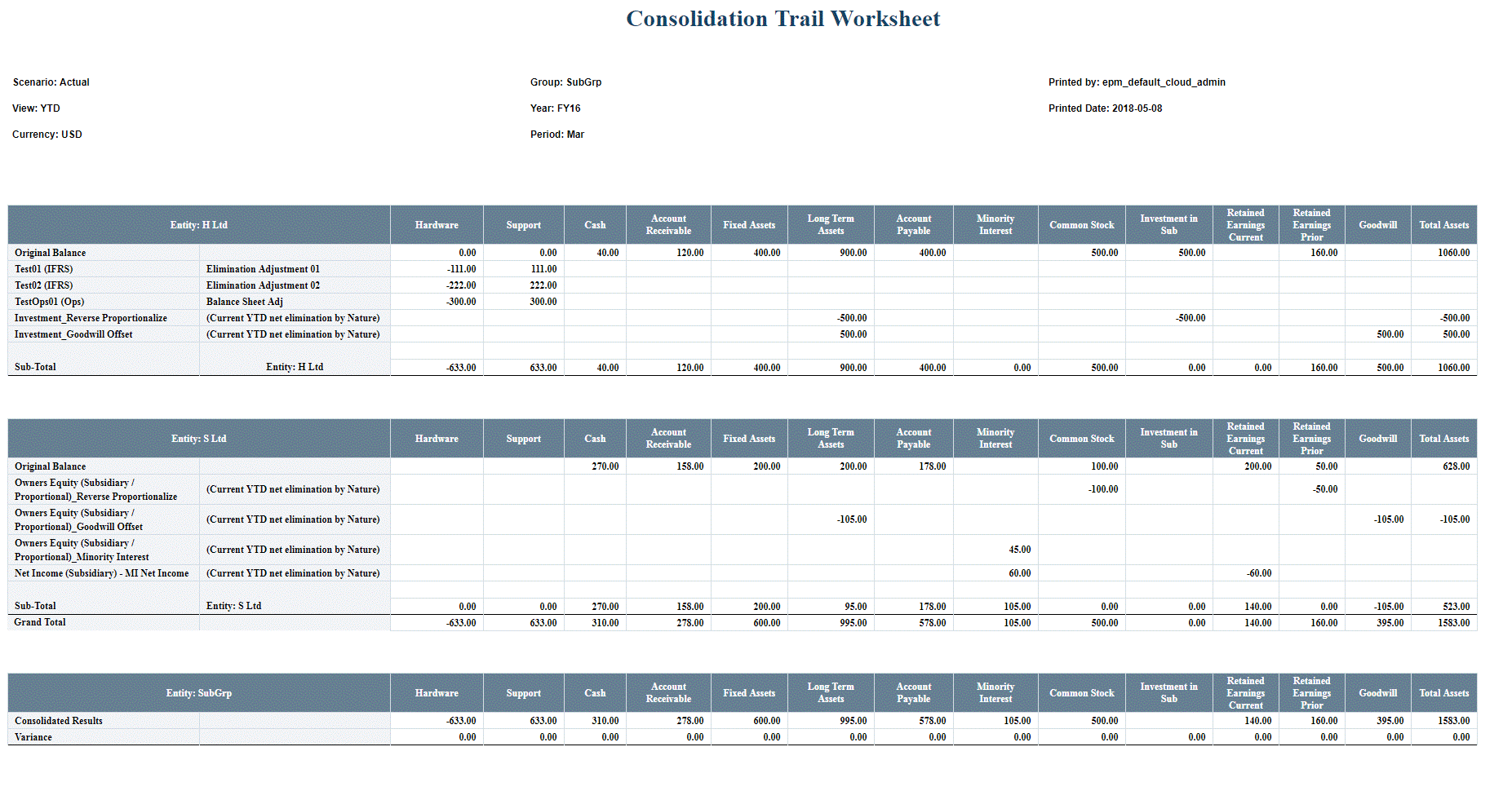

Ejemplo de informe de consolidación
