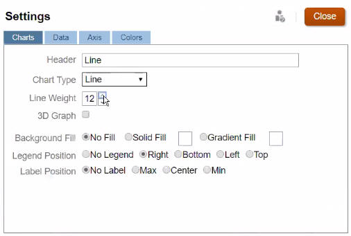

  2. Haga clic en el contador Grosor de línea para establecer el ancho de línea.
    Puede ver el efecto de su configuración en el gráfico del fondo.
    captura de pantalla que muestra el contador de grosor de línea en el separador Gráficos
