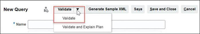

  8. Para probar si la consulta da errores:
    • Haga clic en Validar en el cuadro de diálogo Nueva consulta. También puede seleccionar Validar en la lista desplegable.
      Validar consulta
      La consulta se muestra en el separador Consultas.
      Nota:
      Es posible suprimir fácilmente una consulta, o bien duplicar una consulta mediante el menú Acciones.
    • Haga clic en Validar y explicar plan en la lista desplegable para validar la consulta y generar también el plan de ejecución de esa consulta. Se genera un archivo .txt con el mismo nombre que la consulta. Puede ver o descargar el plan generado.
      Abra el archivo para ver el plan generado que contiene la secuencia de pasos que se llevan a cabo para ejecutar la consulta. Si el rendimiento de una consulta no es óptimo, puede utilizar este plan para entender los motivos del problema y determinar la mejor forma de mejorar el rendimiento de la consulta.
