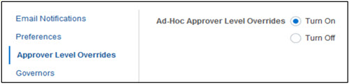

Para que el preparador pueda agregar 1 o más niveles de aprobador para su asiento ad hoc:
  1. En la página de inicio, haga clic en Aplicación y, a continuación en Enterprise Journals.
  2. Haga clic en el separador Configuración del sistema a la izquierda.
  3. En la página Configuración del sistema, haga clic en Sustituciones de nivel de aprobación.
  4. La opción Sustituciones de nivel de aprobación ad hoc está activada de forma predeterminada.
    Sustitución de nivel de aprobación
    Si está activada, se pueden editar los niveles de aprobación al crear asientos ad hoc y el preparador puede reasignar aprobadores en cualquier momento desde el cajón de flujo de trabajo del asiento. Los niveles de aprobador definidos en la plantilla serán un mínimo- El preparador solo puede agregar niveles de aprobador, no puede reducirlos.
