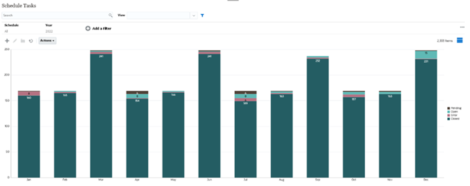

En este ejemplo se crea un gráfico donde se resumen el estado de finalización de todas las tareas por periodo. Esto puede permitir identificar si hay determinadas tareas que no se completan periodo a periodo.
El gráfico generado se muestra a continuación. Haga clic en cualquier área del gráfico para aumentar detalle y ver los distintos registros que formen esos datos agregados.
Gráfico para ver el estado de la tarea por mes

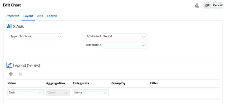

  5. En el separador Diseño, especifique lo siguiente:
    Separador Diseño
    • En la sección Eje X:
      • En Tipo, seleccione Atributo.
      • En Atributo1, seleccione Periodo.
    • En la sección Leyenda (serie):
      • En Valor, seleccione Tarea.
      • En Categorías, seleccione Estado.
