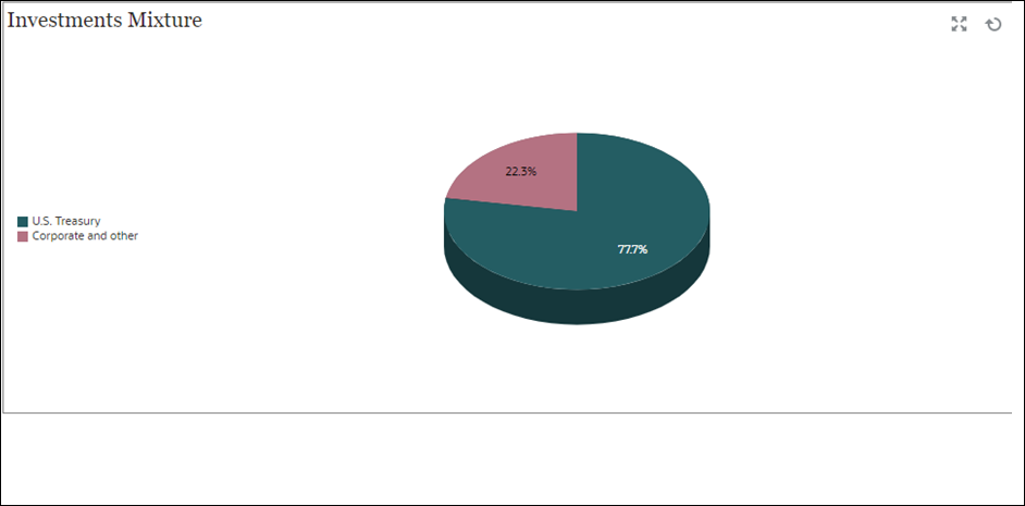

Vista de gráfico: Mezcla de inversiones
En el siguiente ejemplo, se usan datos adicionales para recopilar detalles sobre tipos distintos de instrumentos de deuda. En el siguiente gráfico de tarta se muestra la asignación de estos instrumentos de deuda.
En el panel, vista superior de la izquierda:
  1. Haga clic en el icono Tipo de objeto y seleccione Datos adicionales > Detalles de inversión (recopilación).
  2. Haga clic en el icono Selector de vista y seleccione Vista de gráfico.
  3. Haga clic en el icono Configuración y especifique lo siguiente:
    • En el separador Propiedades:
      • Título: Mezcla de inversiones
      • Tipo: Tarta
      • Gráfico 3D: seleccione esta opción
      • Fondo: Sin relleno
      • Visualizar como porcentaje: seleccione esta opción.
      • Periodo: Selección
    • En el separador Diseño:
      • Eje X:
        • Tipo: Ninguno
        • Atributo 1: Entidad
        • Ordenar: Alfabéticamente en el primer menú desplegable y Descendente en el segundo menú desplegable
      • Leyenda (Serie):
        • Valor: Valor de mercado
        • Agregación: Suma
        • Categorías: Tipo de seguridad
    • En el separador Leyenda:
      • Posición de la leyenda: Izquierda
      • Paleta: Redwood
      • Seleccione las etiquetas predeterminadas para cada una de las series
      • Seleccione los colores predeterminados para cada una de las series.
  4. Haga clic en Aceptar.
