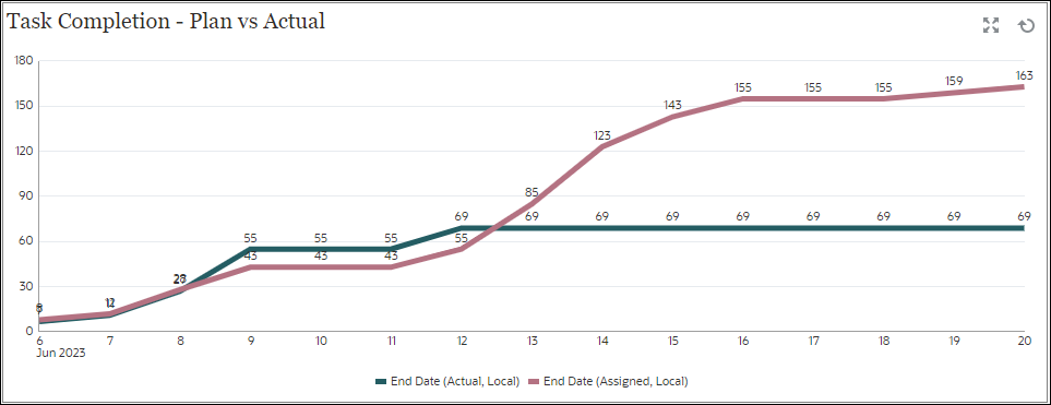

Vista de gráfico: Finalización de tarea - Planificada frente a real
En este ejemplo se muestra la finalización de una tarea a lo largo del tiempo, lo que le permite ver si las tareas se están ejecutando antes de lo previsto o con retraso.
Este gráfico incluye todas las fechas de finalización de tareas que caen en una fecha determinada o antes de esa fecha. También muestra el estado de finalización de dichas tareas.
En el panel, vista superior de la izquierda:
  1. Haga clic en el icono Tipo de objeto y seleccione Tareas.
  2. Haga clic en el icono Selector de vista y seleccione Vista de gráfico.
  3. Haga clic en el icono Configuración y especifique lo siguiente:
    • En el separador Propiedades:
      • Título: Finalización de tarea - Planificadas frente a reales
      • Tipo: Líneas
      • Fondo: Sin relleno
      • Posición de la etiqueta: Encima del punto
      • Grosor de línea: 5
      • Líneas de cuadrícula: seleccione esta casilla de verificación
      • Periodo: Selección
    • En el separador Diseño:
      • Eje X:
        • Tipo: Fecha
        • Ordenar: Eje X en el primer menú desplegable y Descendente en el segundo menú desplegable
      • Leyenda (Serie):
        • Primera fila, agregue:
          • Valor: Tarea
          • Agregación: Recuento
          • Categorías: Ninguna
          • Agrupar por: Fecha de finalización (real, local)
          • Agregación de fecha: El o antes de
        • Haga clic en Nuevo y agregue otra fila. Especifique lo siguiente:
          • Valor: Tarea
          • Agrupar por: Fecha de finalización (asignada, local)
    • En el separador Eje:
      • Seleccione Eje X.
      • Intervalo: Diario
      • Mínimo: Automático
      • Máximo: Automático
    • En el separador Leyenda:
      • Posición de la leyenda: Inferior
      • Paleta: Redwood
      • Seleccione las etiquetas predeterminadas para cada serie: Fecha de finalización (real, local) y Fecha de finalización (asignada, local)
      • Seleccione los colores predeterminados para cada una de las series.
  4. Haga clic en Aceptar.
