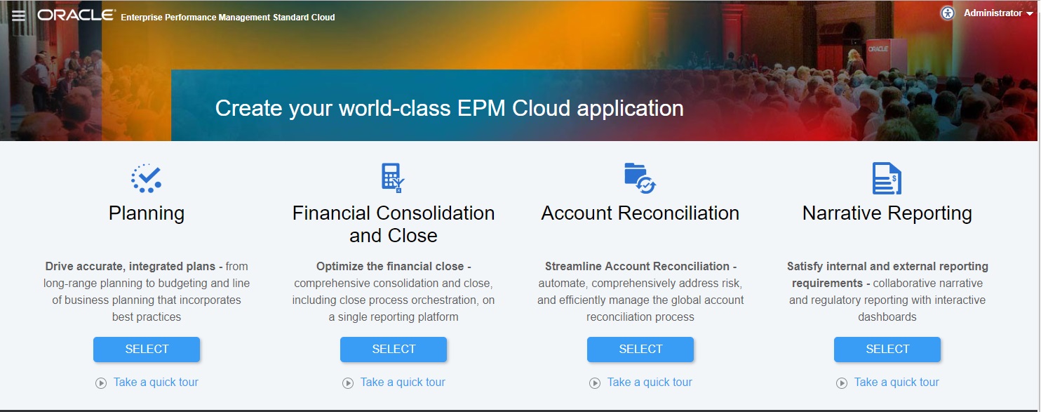

Página de llegada de EPM Standard
Cada suscripción a EPM Standard Cloud Service le permite crear una aplicación.
La página de llegada de EPM Standard Cloud Service presenta las aplicaciones que se pueden crear.

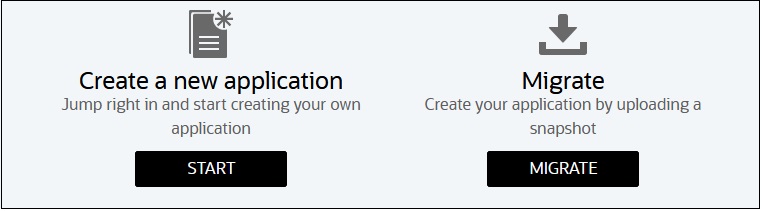

Tiene dos opciones para crear una aplicación:
  • Seleccionar su propia configuración para crear la aplicación
  • Utilizar una instantánea existente para crear la aplicación
Estas opciones se muestran en una página de llegada específica del proceso de negocio similar a la de la siguiente ilustración:
Opciones Crear o Migrar
En la página de llegada, haga clic en SELECCIONAR en Financial Consolidation and Close para ver las opciones disponibles para crear un proceso de negocio de Financial Consolidation and Close.
  • Crear una nueva aplicación: haga clic en INICIAR para crear un proceso de negocio.
    El proceso de negocio Financial Consolidation and Close es un conjunto de dimensiones y miembros relacionados diseñados para satisfacer un conjunto de necesidades del proceso de consolidación y cierre. Un proceso de negocio tiene sus propias cuentas, entidades, escenarios y otros elementos de datos. Consulte Creación de una aplicación de Financial Consolidation and Close.
  • Migrar: haga clic en MIGRAR para importar un proceso de negocio a partir de una instantánea que haya cargado previamente en el entorno. Consulte ¿Qué procesos de negocio puedo migrar a Cloud EPM? en Guía de introducción para administradores para obtener información sobre los requisitos previos y la compatibilidad con instantáneas.
