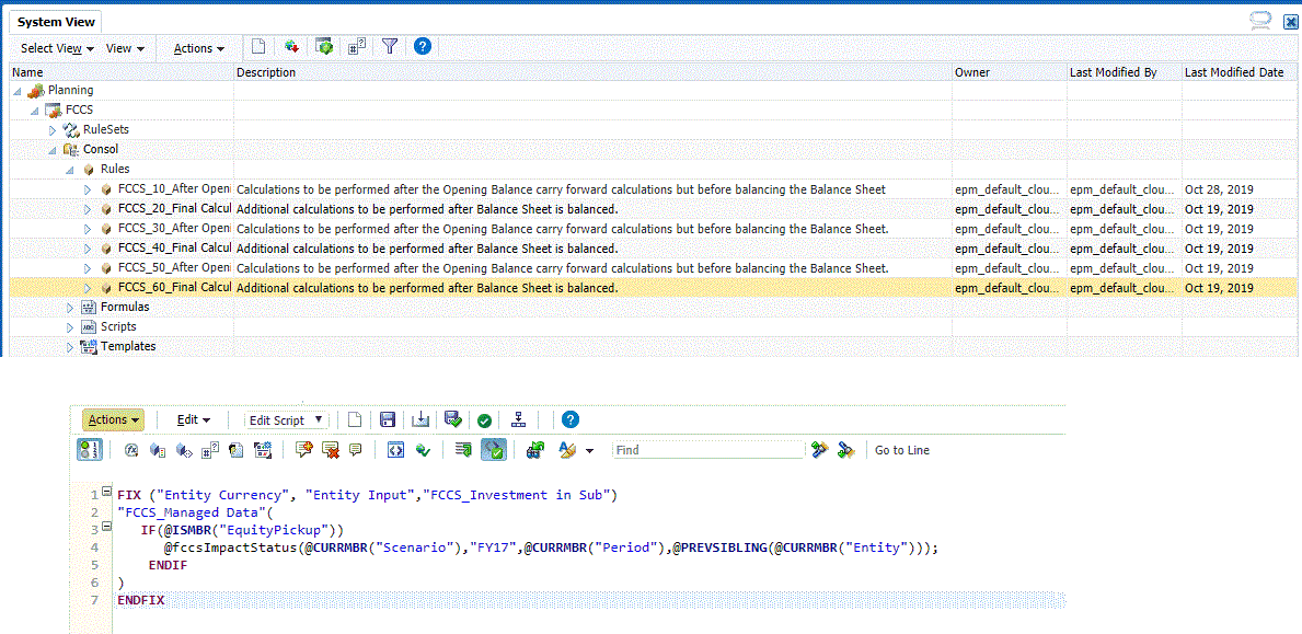

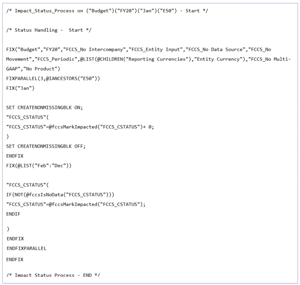

Ejemplo: uso de la función @FCCSImpactStatus en Cálculos configurables
En el siguiente ejemplo se muestra un script de cálculo de estado de impacto de ejemplo.
En el siguiente ejemplo se muestra el impacto de la función @FCCSImpactStatus en varias combinaciones Escenario/Año/Período/Entidad.

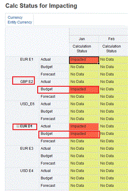

Ejemplo 1: impacto explícito para un Escenario/Año/Período/Entidad específico
@FCCSImpactStatus("Budget", "FY16", "Jan", "GBP E2")
Seleccione "Actual/FY16/Jan/EUR #1" para ejecutar la regla OnDemand.
La función afectará explícitamente a "Budget/FY16/Jan/GBP E2" y los antecesores de GBP2 E2 en Budget/FY16/Jan.
El miembro padre "EUR D1" también se verá afectado.

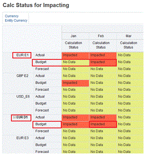

Ejemplo 2: impacto en un escenario diferente, pero en el mismo Año/Período/Entidad
@FCCSImpactStatus("Budget",@CURRMBR("Years",@CURRMBR("Period"),@CURRMBR("Entity")
Seleccione "Actual/FY16/Feb/EUR E1" para ejecutar la regla OnDemand.
Afectará explícitamente a "Budget/FY16/Feb/EUR E1" y los antecesores de EUR E1 en Budget/FY16/Feb.
El miembro padre "EUR D1" también se verá afectado para Febrero.

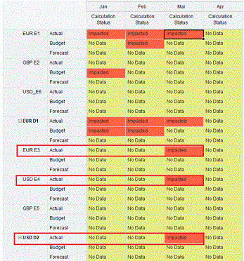

Ejemplo 3: impacto en el Escenario/Año/Período actual pero en diferentes entidades utilizan la función @List
@FCCSImpactStatus("@CURRMBR"("Scenario"), @CURRMBR("Years"), @CURRMBR("Period"),@LIST("EUR E3", "USD E4")
Seleccione "Actual/FY16/Mar/EUR E1" para ejecutar la regla OnDemand.
Afectará explícitamente a "Actual/FY16/Mar/EUR E3 y USD E4" y a los antecesores de EUR E3 y USD E4 en Actual/FY16/Mar.
El padre "USD D2" correspondiente también se verá afectado por Marzo.

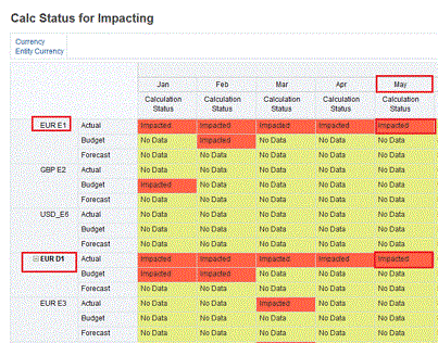

Ejemplo 4: impacto en el Escenario/Año/Período actual, pero en el siguiente Período
@FCCSImpactStatus("@CURRMBR"("Scenario"), @CURRMBR("Years"), @NEXTSIBLING(@CURRMBR("Period")),@CURRMBR("Entity"))
Seleccione "Actual/FY16/Apr/EUR E1" para ejecutar la regla OnDemand
Afectará explícitamente a "Actual/FY16/May/EUR E1" y a los antecesores de EUR E1 en Actual/FY16/May.
El padre "EUR D1" correspondiente también se verá afectado por Mayo.

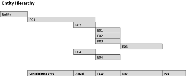

Supongamos que está utilizando esta Jerarquía de entidades, consolidando Actual/FY19/Nov/P02 y utilizando la función @FCCSImpactStatus:
Caso de uso 1: @FCCSImpactStatus("Actual", "FY19", "Nov", "E03")
Dado que la entidad E03 es un descendiente de P02 (y que el escenario, el año y el período son los mismos), no se producirá ningún impacto.
Caso de uso 2: @FCCSImpactStatus("Actual", "FY19","Nov", "E04")
La entidad E04 no es un descendiente de P02. Tendrá un impacto.
Caso de uso 3: @FCCSImpactStatus("Actual", "FY19","Dec", "E03")
Aunque la entidad E03 es un descendiente de P02, Dic es un período posterior a noviembre, por lo que se verá afectado.
Caso de uso 4: @FCCSImpactStatus("Actual", "FY19", "Oct", "E03")
No se producirá ningún impacto. Dado que estamos consolidando Actual/FY19/Nov/P02, se aceptarán P02 y todos sus descendientes, incluido E03, en Actual/FY19/Nov.
Caso de uso 5: @FCCSImpactStatus("Actual", "FY19", "Oct", "E04")
Tendrá un impacto. La entidad E04 no es un descendiente de P02.
