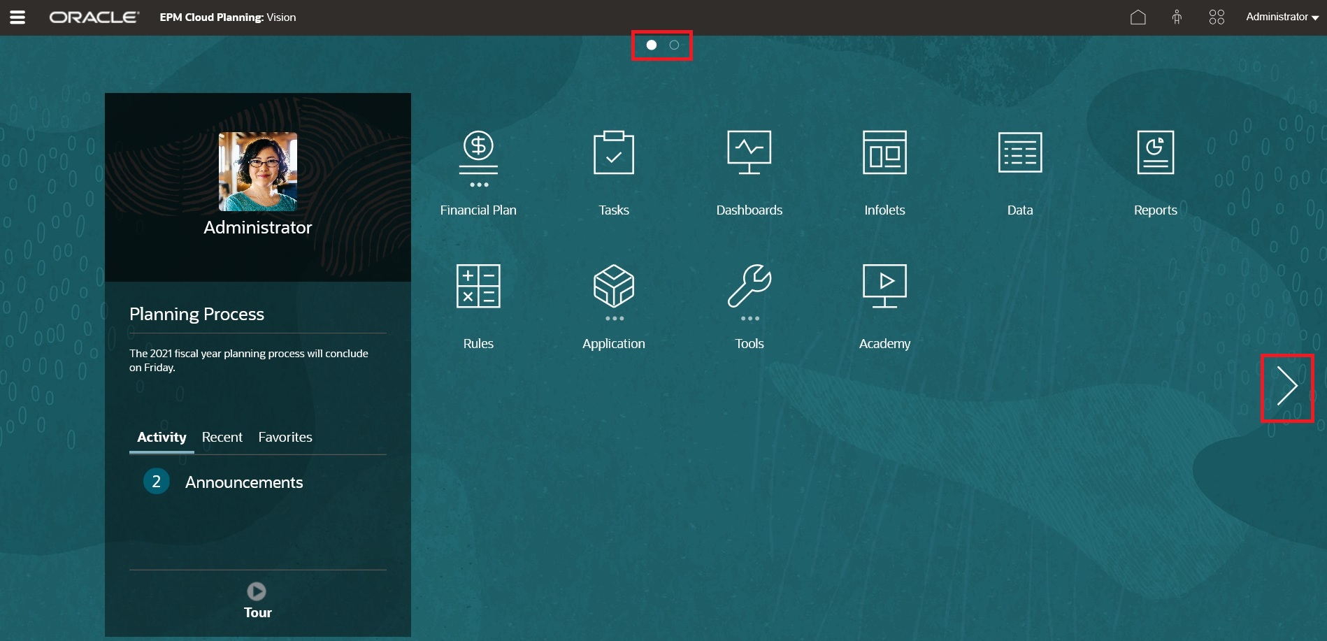

Puede personalizar la interfaz del proceso de negocio para agregar enlaces a páginas de infolet de la página de inicio con el diseñador de flujo de navegación. Al personalizar la interfaz para acceder a páginas de infolet, aparecen puntos en la página de inicio debajo de la cabecera global. Además, se mostrarán flechas para facilitarle la navegación entre la página de inicio y las páginas del panel de control de infolets. Cada punto que aparece en la página de inicio representa una página de infolet, y al pasar el cursor sobre cada uno se muestra el nombre de la página de infolet. Al hacer clic en un punto de infolet se inicia la página de infolet asociada a dicho punto. Puede definir hasta siete puntos de infolet en la página de inicio. Si ha creado conexiones a otros entornos de Oracle Fusion Cloud EPM, también puede agregar enlaces a páginas de infolet de otros entornos de Cloud EPM.
Página de inicio que muestra puntos y flechas de navegación de infolets
