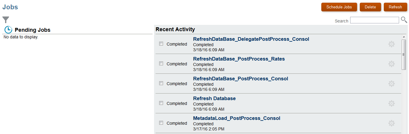

Página Trabajos
Para ver las listas de trabajos en la consola Trabajos:
  1. En la página de inicio, haga clic en Aplicación.
  2. Haga clic en Trabajos.
  3. Realice una de las siguientes tareas:
    • Para filtrar la lista de los trabajos pendientes y la actividad reciente, haga clic en el icono Filtro Icono Filtro, seleccione las opciones de filtro y, a continuación, haga clic en Aplicar.
    • Para buscar un trabajo, introduzca el texto en el campo Buscar y, a continuación, haga clic en el icono Buscar Icono Buscar.
    • Para ver los detalles de los trabajos, haga clic en el nombre del trabajo.
