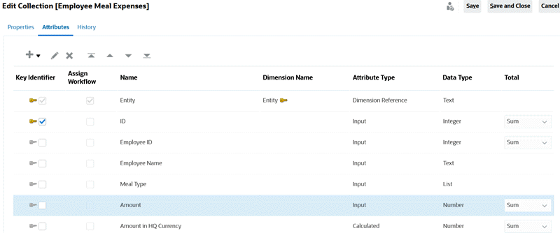

Los atributos incluyen: ID de empleado, Nombre de empleado, Tipo de comida, Importe e Importe en la moneda de las oficinas centrales. El objetivo consiste en aceptar el valor de Importe y convertirlo en Importe en la moneda de las oficinas centrales que es USD (dólares estadounidenses).

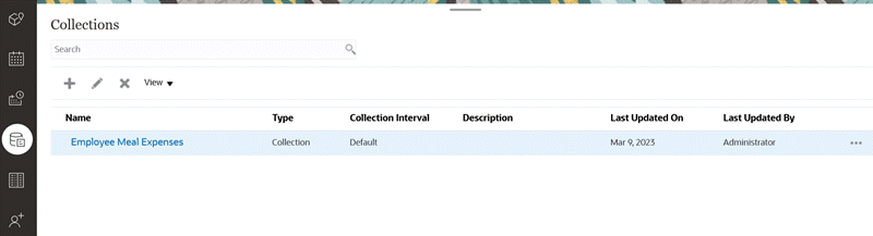

- En la página de inicio, haga clic en Aplicación y, a continuación, haga clic en Datos adicionales.
- Haga clic en el separador Recopilaciones situado a la izquierda.
- Seleccione la recopilación, seleccione Acciones y, a continuación, Editar.
- En el separador Atributos, seleccione el atributo (por ejemplo, Importe, que es el valor de entrada para los gastos de comidas de distintos equipos de todo el mundo), haga clic en Acciones y, a continuación, en Editar.
- En Moneda, seleccionar Moneda de entidad significa que este atributo (Importe) heredará la moneda de la entidad en la que se ha desplegado el formulario, que es "USD" (dólares estadounidenses) en este ejemplo.

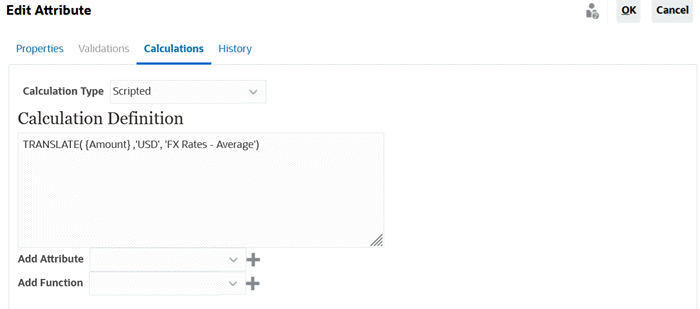

- El atributo calculado, Importe en la moneda de las oficinas centrales se ha configurado con el valor de Moneda USD (dólares estadounidenses).
- En Cálculos, la función Convertir se ha configurado para convertir los valores de "Importe" en la moneda USD con la clase de tipo de cambio "Promedio".

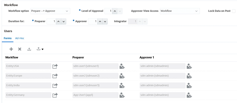

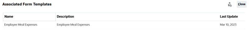

- Una vez que haya finalizado la configuración, puede ver el trabajo de conversión en un formulario desplegado. En este ejemplo, se ha desplegado una plantilla de formulario en cuatro entidades diferentes con cuatro monedas distintas.

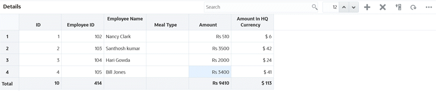

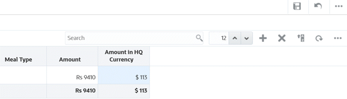

En Gastos de comidas mensuales para India, una vez que ha introducido el Importe, se muestra el valor de la moneda convertida cuando selecciona Guardar. Tenga en cuenta que la conversión se calcula con respecto a la moneda de las oficinas centrales.

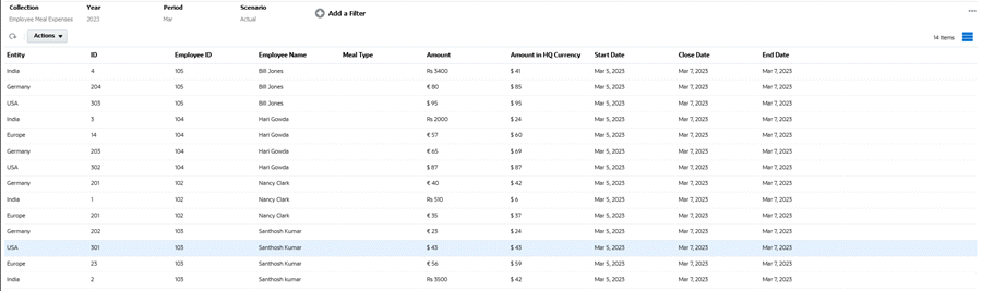

- También puede verlo en Análisis de datos adicionales. Observe el símbolo de moneda en la columna "Importe" y los valores convertidos en la columna "Importe en la moneda de las oficinas centrales".
