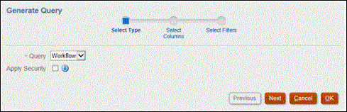

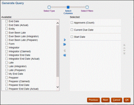

Haga clic en Generar consulta para crear la consulta en el cuadro de diálogo Nueva consulta. El cuadro de diálogo le ayuda a crear una consulta en la base de datos, al permitirle seleccionar cualquier atributo existente del producto para utilizarlo como filtro o realizar una consulta. A continuación, el sistema genera el SQL para que coincida con los atributos y filtros especificados, momento en el que puede modificarlo y mejorarlo.
La consulta se muestra en el separador Consultas.
