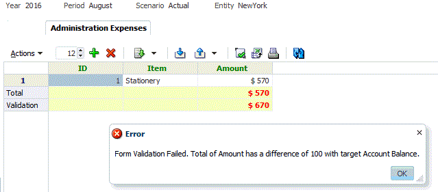

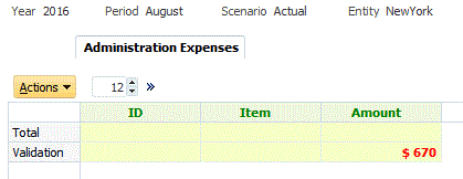

Después de configurar la validación y desplegar un formulario, el balance de cuenta se muestra en la fila Validación con el PDV.
Si intenta agregar datos y enviar el formulario, el sistema realiza comprobaciones y solo permitirá el envío si el total del atributo es igual al balance de cuenta. Por ejemplo, si agrega datos de Material de oficina:

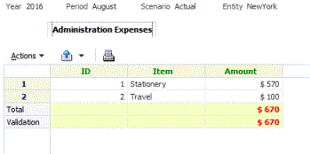

Si agrega un gasto de desplazamiento de 100 dólares, verá que el valor de atributo coincide ahora con el balance de cuenta y se envía el formulario.
