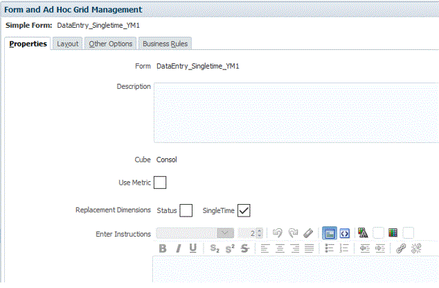

Para activar Single Time en un formulario de datos, seleccione SingleTime como dimensión de reemplazo al definir el formulario.

  2. Cree un formulario de datos y, en el separador Propiedades, para Dimensiones de reemplazo, seleccione SingleTime.
