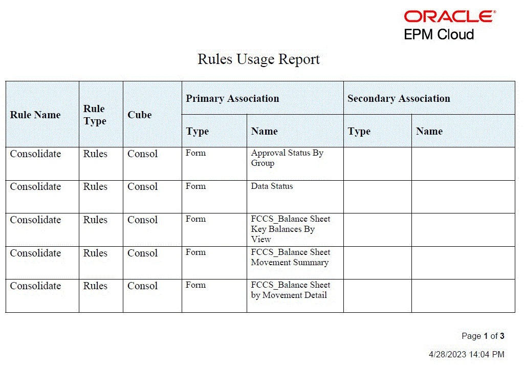

El informe de uso de reglas proporciona la siguiente información:
  • Nombre de regla
  • Tipo de regla
  • Cubo
  • Asociación principal (tipo y nombre)
  • Asociación secundaria (tipo y nombre
La asociación principal hace referencia a la regla que está asociada directamente al artefacto. Por ejemplo, una regla enlazada a un formulario o a una tarea. La asociación secundaria hace referencia a la regla que está asociada indirectamente a un artefacto; por ejemplo, una regla enlazada a un elemento de menú, que a su vez está enlazado a un formulario, o una regla enlazada a una tarea para una determinada lista de tareas.
Las reglas del informe generado se muestran en orden alfabético como sigue:
  • Nombre de regla
  • Tipo de asociación principal
  • Nombre de asociación principal
Informe de uso de reglas de ejemplo
