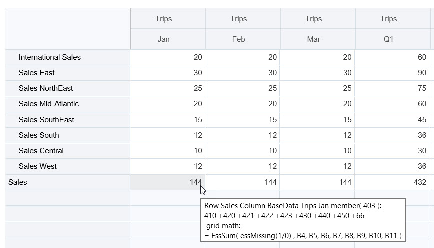

  1. Abra una versión 2.0 de un formulario o una cuadrícula ad hoc y pase el cursor sobre las celdas para ver los miembros con fórmulas asociadas, ya sean fórmulas de miembro u operadores de consolidación.
    En este ejemplo, puede ver la fórmula de Sales para Jan.
    Consejo de herramientas que muestra la fórmula de una celda
    Para que las fórmulas aparezcan, debe haber celdas editables (miembros de nivel cero) en el formulario o en la cuadrícula ad hoc.

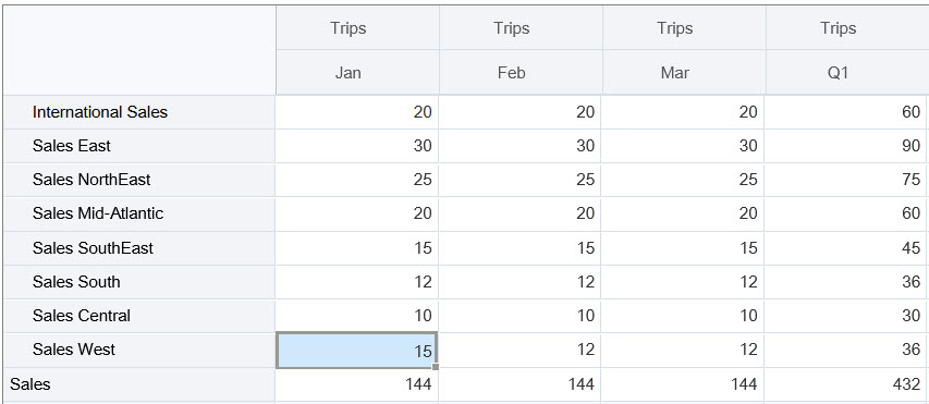

    En este ejemplo de modificación de valores que contribuyen a una celda calculada, modifique el valor de Sales West para Jan:

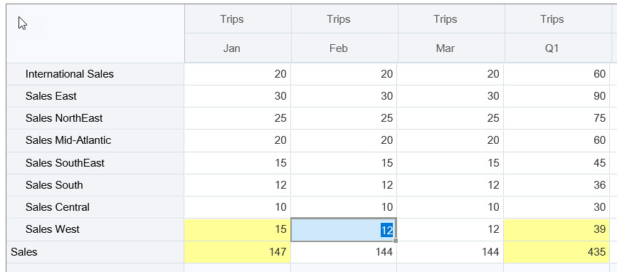

    Cuando se presiona el tabulador, los cálculos sobre la marcha calculan los valores actualizados de Sales para Jan, de Q1 para Sales West y de Q1 para Sales. Observe que los nuevos valores calculados tienen otro color.
    Resultado de la modificación de una celda que contribuye a un valor calculado

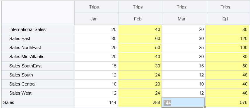

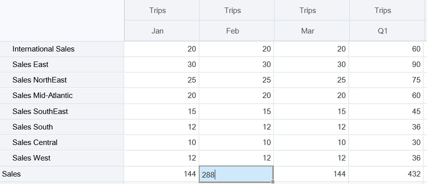

    En este ejemplo de modificación de un valor calculado, modifique el valor calculado Sales para Feb:
    Ejemplo de modificación de un valor calculado
    Al presionar el tabulador, se actualizan los valores que contribuyen a la celda calculada. Observe que los nuevos valores calculados tienen otro color.
    Ejemplo de resultado de la modificación de un valor calculado
