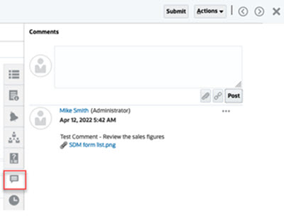

Visualización y adición de comentarios en formularios
Para ver comentarios de un formulario concreto:
  1. En la página de inicio, haga clic en Tareas.
  2. Haga clic en el separador Tareas de datos adicionales situado a la izquierda.
  3. Haga doble clic en un formulario para abrirlo.
  4. Haga clic en el separador Comentarios situado a la derecha.
    Form_Comments
Adición de comentarios
En la página Tareas puede agregar comentarios sobre cualquier formulario de datos adicional y adjuntar referencias. También puede agregar un archivo o URL de referencia a varios formularios al mismo tiempo desde la página Tareas y crear comentarios.
También puede acceder al formulario de datos adicionales desde Página de inicio → Tareas → Tareas de datos adicionales.

Para agregar comentarios:
  1. En Página inicial, seleccione Tareas.
  2. Seleccione un formulario de datos adicionales en la lista de trabajo o en Tareas de datos adicionales.
  3. Haga clic en el separador Comentarios.
  4. En el cuadro de texto, introduzca un comentario.
    Para suprimir un comentario, selecciónelo y haga clic en Suprimir o seleccione Acciones y, a continuación, Suprimir comentario.
  5. Opcional: para agregar un archivo adjunto a un documento externo o una página web para el comentario, seleccione una de las siguientes opciones:
    • Haga clic en Adjuntar un archivo(icono con forma de clip) para examinar y seleccionar un archivo como dato adjunto.
    • Haga clic en Adjuntar un enlace(icono de enlace) para agregar la URL y el nombre del dato adjunto.
  6. Haga clic en Aceptar.
