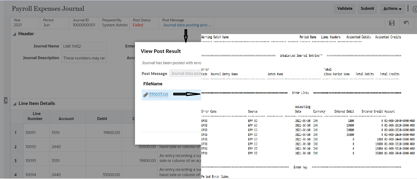

La página Asientos muestra el progreso del proceso de contabilización en una cinta de opciones situada en la parte superior, que muestra el progreso en función del Tipo y Método seleccionado en la definición de Destino. Incluye el Número de documento único que ha asignado el sistema para identificar el asiento contabilizado, y el Mensaje de contabilización, que puede incluir un archivo de error del ERP.

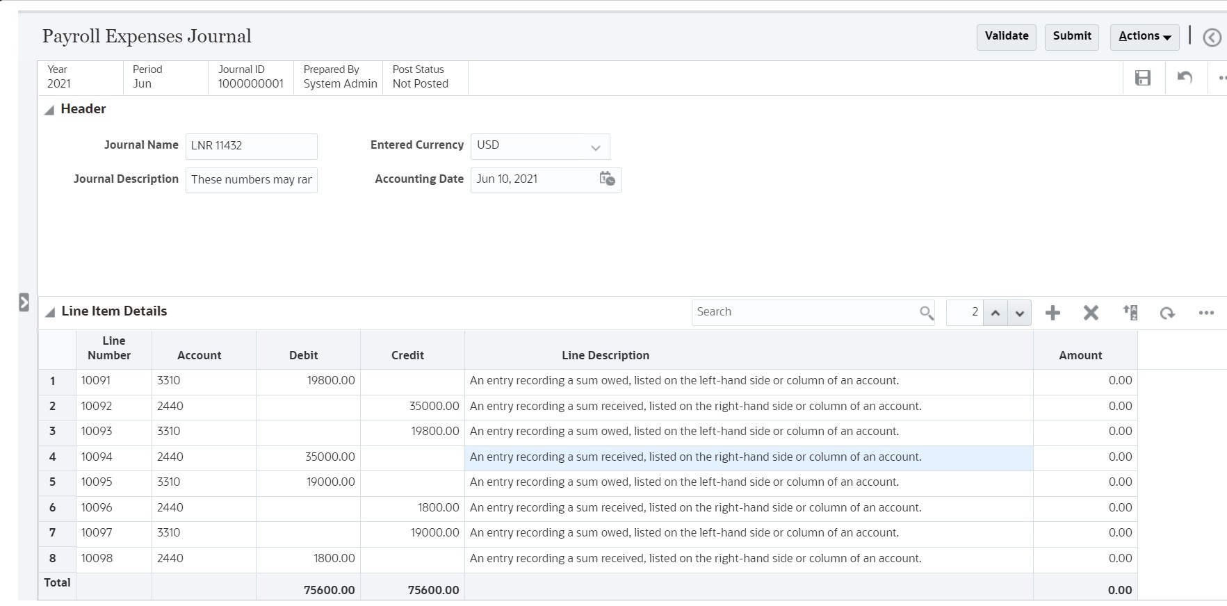

Estado no contabilizado de asientos de Enterprise

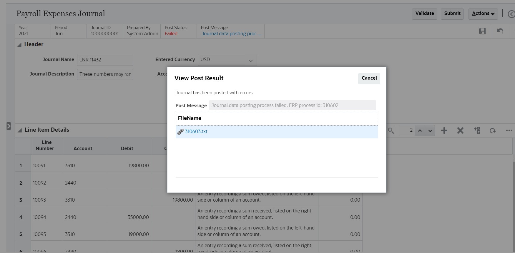

  • Si falla el proceso de contabilización (el estado es Con errores), ejecute el comando setEJJournalStatus y corrija los errores. El flujo de trabajo se restablecerá a Preparador.

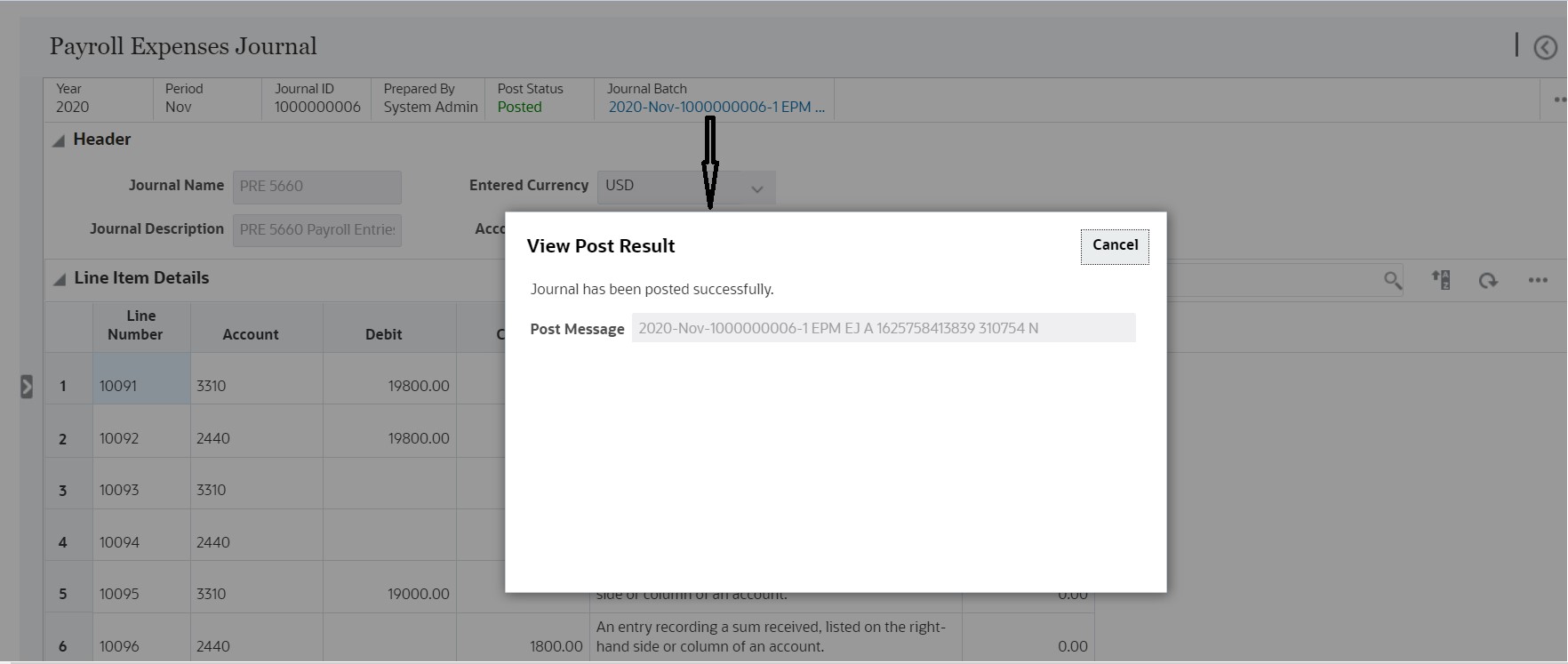

  • Si el proceso de contabilización es correcto (el estado es Contabilizado), ejecute el comando setEJJournalStatus para actualizar el estado de contabilización a Contabilizado.

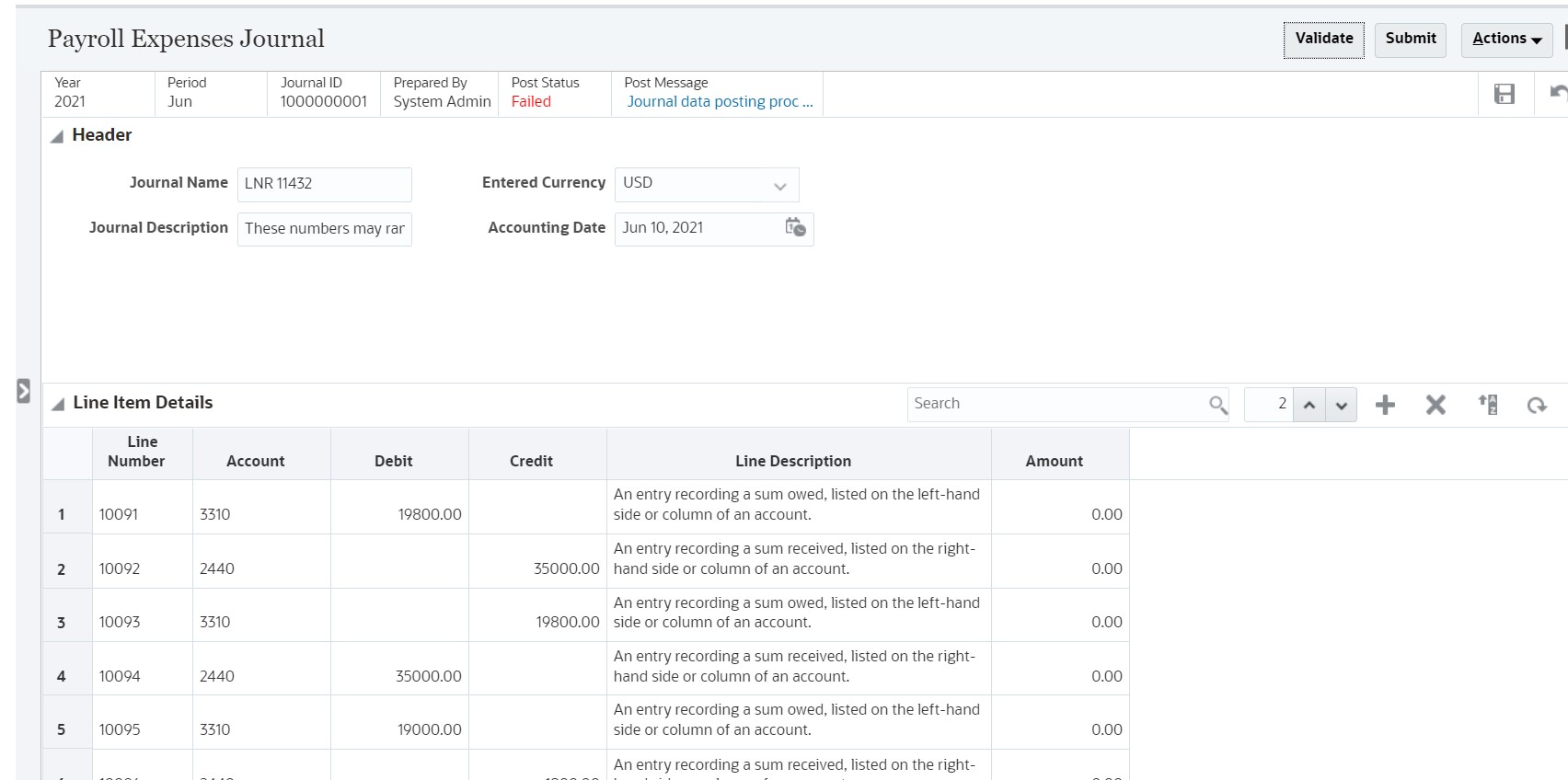

Ejemplo de página de asientos - EPM Automate - Estado de contabilización: Con errores
Fallo de contabilización de asientos de Enterprise
Ejemplo de página de asientos - EPM Automate - Estado de contabilización: Fallo con errores
Estado de contabilización con errores de asientos de Enterprise
Ejemplo de página de asientos - EPM Automate - Estado de contabilización: Detalles de error
Detalles de errores de contabilización de asientos de Enterprise
Ejemplo de página de asientos - EPM Automate - Estado de contabilización correcta: Contabilizado
Contabilización correcta de asientos de Enterprise
