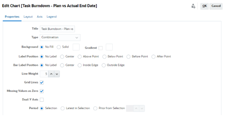

  3. Haga clic en el icono Editar en la parte superior derecha para mostrar el cuadro de diálogo Editar gráfico.
  4. En el separador Propiedades, especifique lo siguiente:
    Separador Propiedades
    • En Tipo, seleccione Combinación.
    • En Fondo, seleccione Sin relleno.
    • En Posición de la etiqueta, seleccione Sin etiqueta.
    • En Posición de la etiqueta de barra, seleccione Sin etiqueta.
    • Seleccione Grosor de línea como 5.
    • Seleccione Líneas de cuadrícula.
    • Anule la selección de Eje Y doble.
    • En Periodo, elija Selección.
