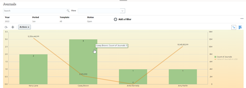

Con este ejemplo se crea un gráfico que muestra los valores de los asientos bajo cada uno de los preparadores.
El gráfico generado se muestra de la siguiente forma. Haga clic en cualquier área del gráfico para aumentar detalle y ver los distintos registros que formen esos datos agregados. Puede ver que aunque Casey Brown tiene tres asientos, el valor del asiento es inferior al de Kerry Lane, que tiene solo dos asientos.

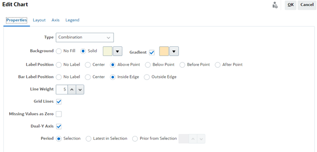

  3. Haga clic en Editar en la parte superior derecha para mostrar el cuadro de diálogo Editar gráfico.
  4. En el separador Propiedades, especifique lo siguiente:
    Ejemplo de Asientos de Enterprise: Vista de gráfico -Separador Propiedades
    • En Tipo, seleccione Combinación.
    • En Fondo, seleccione Sólido. Seleccione el color que prefiera en la lista desplegable.
    • Seleccione la casilla de verificación Gradiente. Seleccione el color que prefiera.
    • En Posición de la etiqueta, seleccione Encima del punto.
    • En Posición de la etiqueta de barra, seleccione Dentro del borde.
    • En Grosor de línea, seleccione 5.
    • Seleccione Grosor de línea como 5.
    • Seleccione Líneas de cuadrícula.
    • Anule la selección de Definir los valores que faltan en cero.
    • SeleccioneEje Y doble.
    • En Periodo, elija Selección.

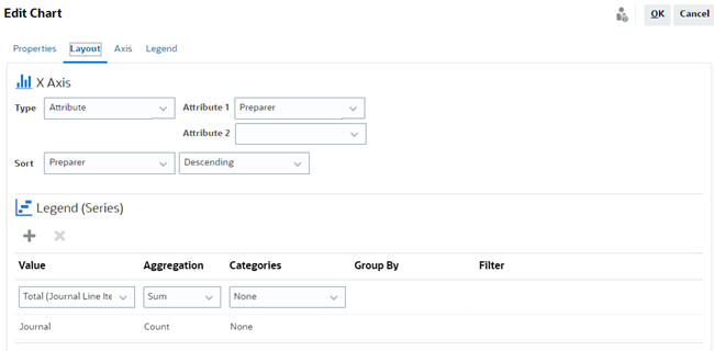

5. En el separador Diseño, especifique lo siguiente:
Ejemplo de Asientos de Enterprise: Vista de gráfico -Separador Diseño
  • En la sección Eje X, en Tipo, seleccione Atributo.
  • En Atributo 1, seleccione Preparador.
  • En Ordenar, seleccione Preparador y Descendente.
  • En la sección Leyenda (serie), introduzca 2 valores:
    • En la primera entrada:
      • En Valor, seleccione Total (Apuntes contables).
      • En Agregación, seleccione Suma.
      • En Categorías, seleccione Ninguna.
    • En la segunda entrada:
      • En Valor, seleccione Asiento.
      • En Agregación, seleccione Recuento.

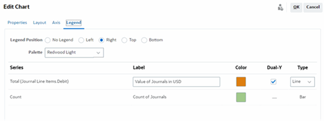

7. En el separador Leyenda, especifique lo siguiente:
Ejemplo de Asientos de Enterprise: Vista de gráfico -Separador Leyenda
  • En Posición de la leyenda, seleccione Derecha.
  • En Paleta, seleccione Redwood Light.
  • En Serie 1, seleccione Total (Apuntes contables - Débito), introduzca Etiqueta como Valor de asientos en USD, seleccione Doble eje Y, Tipo como Línea.
  • En Serie 2, seleccione Recuento, introduzca Etiqueta como Recuento de asientos y Tipo como Barra.
