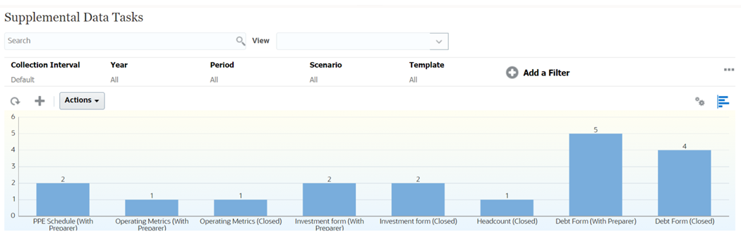

El gráfico generado se muestra de la siguiente forma. Haga clic en cualquier área del gráfico para aumentar detalle y ver los distintos registros que formen esos datos agregados.
Creación de un gráfico para ver los formularios y su estado

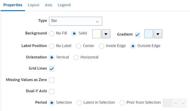

  4. En el separador Propiedades, especifique lo siguiente:
    Separador Propiedades
    • En Tipo, seleccione Barra.
    • En Fondo, seleccione Sólido. Seleccione el color que prefiera en la lista desplegable.
    • Seleccione la casilla de verificación Gradiente. Seleccione el color que prefiera.
    • En Posición de la etiqueta, seleccione Borde externo.
    • En Orientación, seleccione Vertical.
    • Seleccione Líneas de cuadrícula.
    • Anule la selección de Definir los valores que faltan en cero.
    • Anule la selección de Eje Y doble.
    • En Periodo, elija Selección.

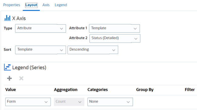

  5. En el separador Diseño, especifique lo siguiente:
    Separador Diseño
    • En la sección Eje X, en Tipo, seleccione Fecha.
    • En la sección Leyenda (serie), introduzca 2 valores:
      • En Valor, seleccione Formulario.
      • En Categorías, seleccione Ninguna.
  6. En el separador Eje, deje la configuración predeterminada tal cual.
