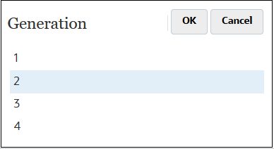

Para filtrar los miembros mostrados a una generación específica, haga clic en Icono Filtro (Filtrar) y seleccione Generación.

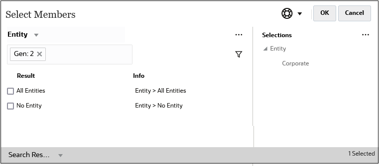

Por ejemplo, podría filtrar por miembros de Generación 2 en la dimensión Entity.
Cuadro de diálogo Generación con la opción Generación 2 seleccionada
Cuadro de diálogo Generación con la opción 2 seleccionada
Miembros de la dimensión Entity filtrados por Generación 2
Cuadro de diálogo Seleccionar miembros con los miembros de generación 2 de Entity
