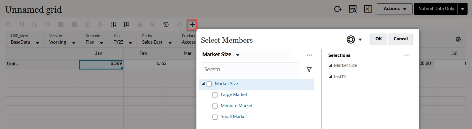

Mientras analiza los datos, es posible que desee manipular los datos con los que trabaja. La selección de miembros para el PDV, las filas y las columnas permite establecer y cambiar rápidamente los datos que esté analizando. Para seleccionar miembros en cuadrículas ad hoc, utilice el selector de miembros.

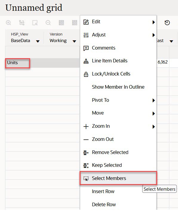

El selector de miembros le permite definir las variables de usuario, las variables de sustitución y los atributos en la definición de cuadrícula ad hoc. Para abrir el selector de miembros desde una cuadrícula ad hoc:
Haga clic con el botón derecho en un miembro y seleccione Seleccionar miembros.
Si hay atributos disponibles, haga clic en Insertar atributos en la barra de herramientas.
También puede hacer clic en
(Configuración de PDV) y, a continuación, seleccione Selector de miembros.
Para obtener más información sobre el uso del selector de miembros, consulte Uso del Selector de miembros.
