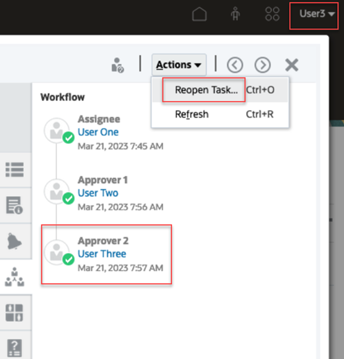

Para usuarios:
Si la tarea se cierra o abre en una etapa de flujo de trabajo posterior, se volverá a abrir en el flujo de trabajo del usuario. Por ejemplo, si la tarea está abierta y actualmente la tiene el Aprobador 2 y el Usuario dos la reabriera, se revertiría al estado Abierto con aprobador 1. Si el Usuario uno la reabriera, la revertiría al estado Abierto con persona asignada.
Reabrir tarea - Usuario
