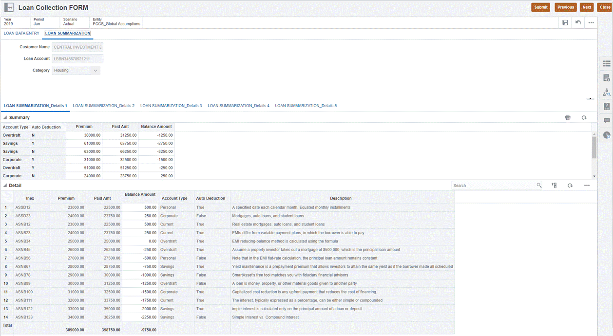

Cuando los formularios de datos adicionales tienen varias secciones, cada sección se muestra como un separador dentro de la cabecera del formulario. Las subrecopilaciones se muestran en separadores horizontales. Los nombres de subrecopilaciones muestran un máximo de 30 caracteres seguidos de puntos suspensivos (…). Puede pasar el cursor por encima del texto para ver el nombre completo. También puede expandir o contraer la sección de cabecera o de detalles para hacer un mejor uso del estado real.
A continuación, se muestra un ejemplo de un formulario con varias secciones y subrecopilaciones.
Formulario del Gestor de datos adicionales
