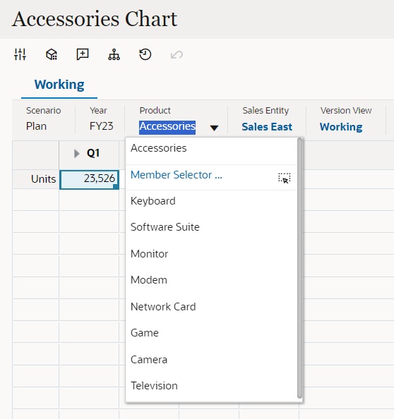

Al trabajar en Formularios 2.0, puede buscar fácilmente nuevos miembros de PDV. Para realizar la búsqueda, haga clic en un enlace de PDV. La interfaz de búsqueda muestra una lista de los miembros utilizados más recientemente entre los que puede elegir.
Figure 4-1 Lista de miembros utilizados más recientemente del PDV de Formularios 2.0
en la captura de pantalla se muestra la lista de miembros utilizados más recientemente

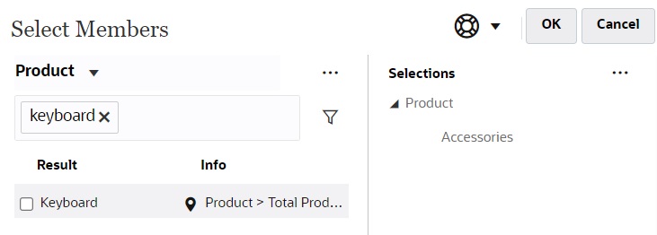

También puede realizar la búsqueda utilizando el selector de miembros. Haga clic en el enlace de PDV y, a continuación, en el icono del Selector de miembros Icono Selector de miembros para iniciar el selector de miembros. Los miembros del selector de miembros se muestran como una jerarquía, o puede escribir un nombre de miembro en el cuadro Buscar. Si se localiza un miembro mediante el cuadro Buscar, se mostrará un resultado debajo del cuadro Buscar.
Figure 4-2 Resultados de la búsqueda del selector de miembros de Formularios 2.0
en la captura de pantalla se muestran los resultados de búsqueda del selector de miembros

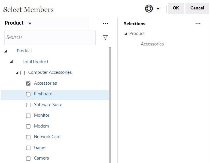

Puede ver dónde está ubicado el miembro dentro de la jerarquía pasando el cursor por encima de la columna Información del resultado y haciendo clic en Icono Encontrar miembro (Encontrar miembro).
Figure 4-3 Resultados de la búsqueda del selector de miembros de Formularios 2.0 en la jerarquía
en la captura de pantalla se muestra el resultado de la búsqueda del selector de miembros dentro de la jerarquía
