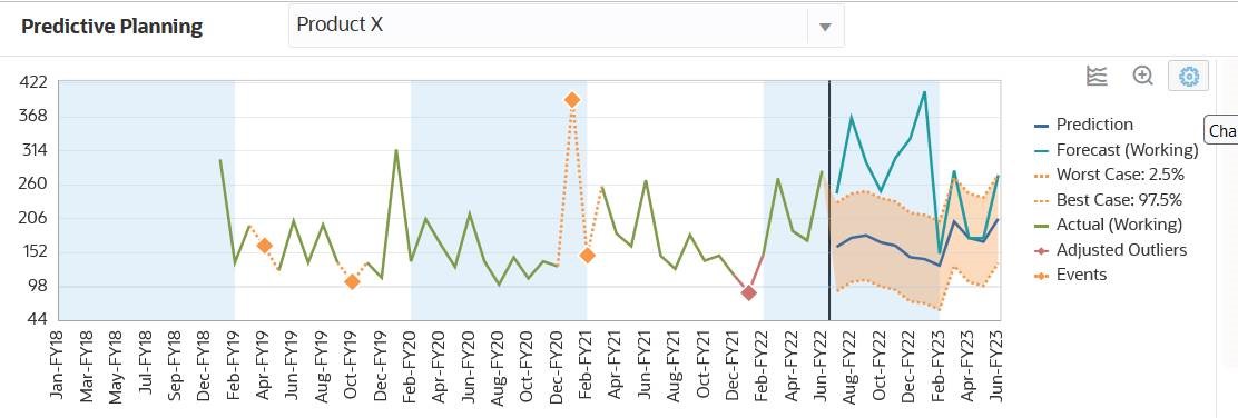

  1. En un formulario o cuadrícula ad hoc, haga clic en Acciones y, a continuación, en Planificación predictiva. La predicción se ejecuta y se abre un área de resultados por debajo del formulario con un gráfico e información detallada sobre la predicción.
    Si no hay un calendario asociado al formulario, se le solicitará que seleccione un calendario para que pueda ejecutarse la predicción. Seleccione un calendario que se asigna a la granularidad definida en el formulario. Esta selección se guarda con el formulario.
    Utilice los resultados para comparar los valores previstos con los valores previstos para cada miembro.
    Eventos en la Planificación predictiva en un formulario web
    Según la configuración del gráfico:
    • Los datos históricos aparecen como una serie de color verde a la izquierda de la línea de separación vertical. Los administradores determinan el escenario o la versión que se va a utilizar para los valores de datos históricos.
    • El caso base para los datos previstos aparece en la serie de color azul a la derecha de la línea de separación vertical.
    • La serie de datos previstos está unida por líneas de puntos que muestran los intervalos de predicción superior e inferior: el rango entre el escenario previsto de Mejor caso y el escenario previsto de Peor caso.
    • Los valores de previsión están en la serie de color rojo de la parte derecha del gráfico. En el gráfico se muestra una serie de datos para cada escenario del formulario.
    • Si el formulario tiene un calendario con eventos asociados a este, los eventos se muestran como rombos en color naranja en la sección de datos históricos.

      Si el calendario seleccionado incluye eventos de tipo omitidos, puede seleccionar que se excluyan o incluyan eventos omitidos para ver el impacto en los resultados de predicción. Pase el cursor sobre la esquina superior derecha del área de predicción y, a continuación, haga clic en icono Excluir eventos omitidos Excluir eventos omitidos o en Incluir eventos omitidos.
