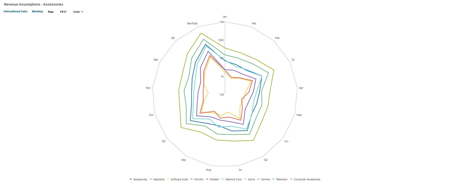

Un gráfico de radar es un tipo de gráfico bidimensional diseñado para trazar una o más series de valores en varias variables cuantitativas. Los gráficos de radar están recomendados para determinar la variable de los datos que tienen mejores resultados que el resto. Por tanto, se usan principalmente para análisis de rendimiento.
Para Panel 2.0, puede seleccionar tipos de gráficos de barras, líneas, áreas, dispersión y radial de burbujas.
Ejemplo de Panel 2.0 - Tipo de gráfico de barras de radar
Ejemplo de tipo de gráfico de barras de radar de Panel 2.0
Ejemplo de Panel 2.0 - Tipo de gráfico de líneas de radar
Ejemplo de tipo de gráfico de líneas radial de Panel 2.0
