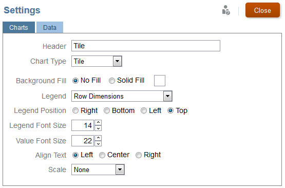

A continuación se muestran las opciones que se pueden definir para un tipo de gráfico de mosaico: Tenga en cuenta que puede definir si el valor mostrado se alinea horizontalmente en el mosaico a la izquierda, en el centro o a la derecha.
captura de pantalla de las opciones del tipo de gráfico de mosaico
