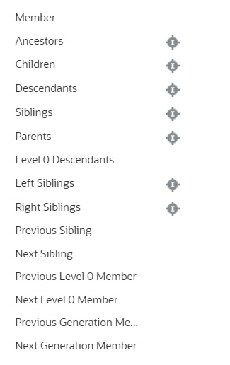

    • Para delimitar aún más qué miembros relacionados se seleccionan en el panel Selecciones, haga clic en icono de selector de funciones (Selector de funciones) a la derecha del miembro para mostrar el menú de relaciones de miembros:
      Haga clic en el nombre de la relación para seleccionar los miembros relacionados, excluido el miembro seleccionado. Haga clic en Incluir icono de incluir a la derecha del nombre de relación para seleccionar los miembros relacionados, incluido el miembro seleccionado.
      Para obtener las descripciones de las relaciones, consulte Relaciones de miembros.
